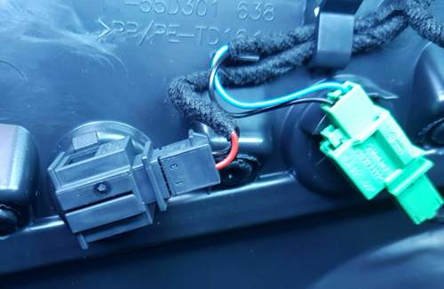

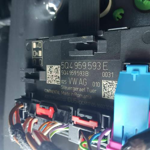

Habe nun neue (gebrauchte) Türverkleidungen eingebaut. Alles passt soweit, aber:

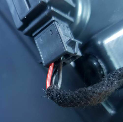

Die LED's für Türgriff und Ambientebeleuchtung enden gemeinsam auf einem grauen Stecker, der mit 3 Adern belegt ist (Rot, Schwarz, Schwarz)
Leider wurde kein Adaperkabel zum Steuergerät mitgeliefert.
Kann mir jemand sagen wo ich entweder diesen Leitungssatz herbekomme oder mir selbst was basteln kann?
Habe leider keine Pinbelegung des Türsteuergerätes vom Golf 7 gefunden :/

Da gibt es einen Adapterkabel direkt von VW Teilehändler. Kann dir aber leider keine TN sagen.(mein Teilemensch wollte nichts rausrücken)
Lg
https://www.golf7freunde.de/.../
Da steht alles nochmal beschrieben ;)
Lg

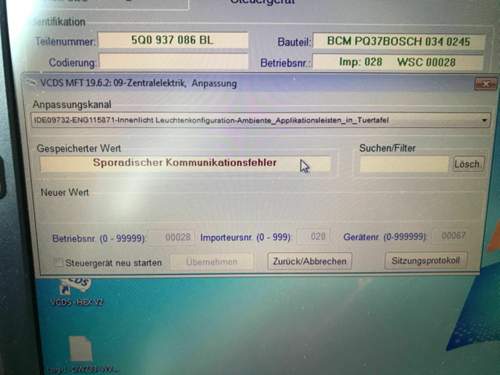

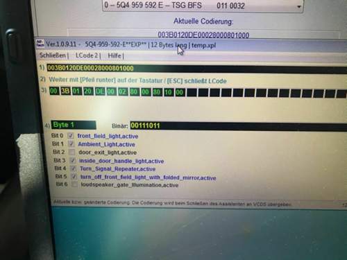

Allerdings konnte selbst der Profi mit VCDS die Codierung nicht umsetzten. Haben nach 2 Stunden aufgegeben, es lief einfach nicht korrekt. Lampen leucheten ständig, ließen sich aber nicht über den Boardrechner Dimmen.
Jetzt wird wohl alles auf 12V Dauerplus gelegt. Fertig. Blöde Codiererei. Bei jedem Baujahr ist es leicht anders anscheinend.
Liebe Grüße
Was genau lies sich nicht codieren?
Hat jemand eine Codierliste?

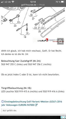

So hab grade mal im Teilekatalog gesucht und den Stecker samt Crimpkontakte gefunden.
So kannst du den originalen Stecker samt der Belegung am Steuergerät, so original wie möglich anschließen und sogar übers Radio die Helligkeit Dimmen ;)
TN:
3B0972722
