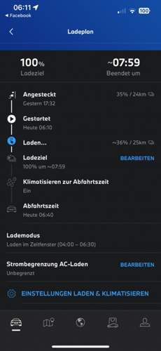

Mein BMW x1 30e (PHEV) hat das Update 07/2024.40 via meinem «Freundlichen» erhalten, da der X1er zuvor schon verschiedene Probleme hatte. Seit dem Update habe ich beim Laden die folgenden drei Probleme:
- Das Ladeziel wird über- oder unterschritten (eher selten)
- Anstelle der Ladung im Zeitfenster, erfolgt eine Direktladung (sehr oft)
- Nach der Pausierung wird die Ladung nicht im Zeitfenster ausgeführt (oft)
Die Erfolgschancen beim «Laden im Zeitfenster» liegen bei weniger als 10%
Das Fahrzeug war bereits 4 Tage beim «Freundlichen» (nun ist alles gut), die Störungen sind geblieben. Ich warte zurzeit und hoffe auf eine Lernkurve meines «Freundlichen».

Hallo
habe das gleiche Problem. X1 xDrive25e, OS8.
Seit dem Update lädt er im Zeitfenster gar nicht oder viel zu spät. Immerhin hat die Klimatisierung zur Abfahrtzeit funktioniert.
