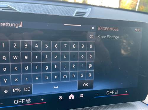

Also unter OS9 konnte ich den Menüpunkt nicht finden, aber der Wagen bildet dieses automatisch.

@signaturv50
Bei mir unter OS8 ist die Funktion noch ganz normal in den Einstellungen vorhanden.
