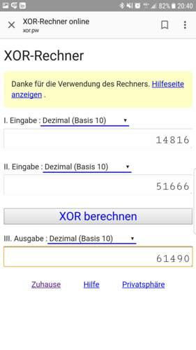

wie man den Fehler mit einer geeigneten Diagnosesoftware (VCDS, VAS, VAG-CAN Professional) entfernt bekommt: (
Link
1. Per Diagnose auf die 5F Unit zugreifen
2. "Adaption-10" anwählen
3. Kanal 15 auslesen
4. Den Zahlenwert, welcher bei VCDS oben links (im 1. Kästchen) angezeigt wird mittels Windows-Taschenrechner im wissenschaftlichen Modus XOR 51666 verknüpfen
Beispiel:
Kanal 15 Wert: 12345 XOR 51666 = 63979
5. Das Ergebnis dann in den Anpassungskanal 15 schreiben
6. Fertig
Der Fehlereintrag verschwindet nach dem Prozedere sofort aus dem Fehlerspeicher.

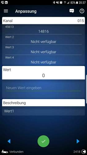

SVM-Fehler löschen (dieser erscheint nach dem FW Update/bei Abbrechen der Rückdokumentation):
Steuergerät 5F
Anpassungen
IDE02502 Bestätigung Installationsänderung
gespeicherten Wert kopieren/merken
XOR Wert bilden
Neuen Wert eingeben und speichern
P.S.: Der Wert springt gleich wieder auf Original zurück. Das ist normal. Fehler is trotzdem weg.
& dies ist auch mit OBD11 umsetzbar, wenn kein VCDS griffbereit (siehe anbei)

Kanal 15 bringt mir den Wert 8003
berechnet 55353, im Kanal den Wert unten von 0 auf 55353 geändert gestestet und gespiechert: Fehler bleibt und läßt sich nicht löschen
