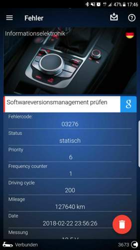

Hat von euch jemand Erfahrung was das sein könnte? Wenn ich es lösche kommt immer zurück diese fehler
1 Fehler gefunden:
03276 - Softwareversionsmanagement pr?fen
000 - -
Freeze Frame:
Fehlerstatus: 01100000
Fehlerpriorit?t: 6
Fehlerh?ufigkeit: 1
Verlernz?hler: 69
Kilometerstand: 90793 km
Zeitangabe: 0
Datum: 2012.09.16
Zeit: 14:39:49
Freeze Frame:
Spannung: 11.70 V

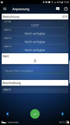

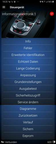

wie man den Fehler mit einer geeigneten Diagnosesoftware (VCDS, VAS, VAG-CAN Professional) entfernt bekommt: (Link )
1. Per Diagnose auf die 5F Unit zugreifen
2. "Adaption-10" anwählen
3. Kanal 15 auslesen

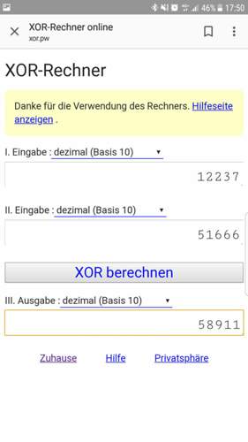

4. Den Zahlenwert, welcher bei VCDS oben links (im 1. Kästchen) angezeigt wird mittels Windows-Taschenrechner im wissenschaftlichen Modus XOR 51666 verknüpfen
Beispiel:
Kanal 15 Wert: 12345 XOR 51666 = 63979
5. Das Ergebnis dann in den Anpassungskanal 15 schreiben
6. Fertig
Der Fehlereintrag verschwindet nach dem Prozedere sofort aus dem Fehlerspeicher.

Hallo bei mir steht überhaupt kein Wert was mache ich falsch ?

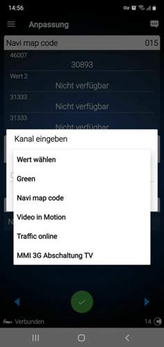

@Fight3r schrieb am 2. März 2020 um 14:13:10 Uhr:
Du schaust im falschen Kanal! 15
@Arpaio schrieb am 2. März 2020 um 20:56:04 Uhr:
Ne war richtig ist nur beim A1 Kanal 8 wusste ich nicht.

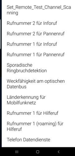

Finde das unter Anpassung(OBD11) nicht
So...
+2
Ok, aber wenn ich bei mir auf Anpassung drücke, siehe unten das Bild
Screenshot-20201201-182025-obdeleven
1
2
+6

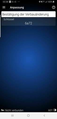

Bin selbst fündig geworden. Bei MIB ist es, unter 5F Anpassung, Bestätigung der Verbauänderung.
Screenshot-20201202-023812-obdeleven
Hallölle.
Um ein MIB zu erahnen reichte meine Glaskugel nicht aus...
Ein A4 B8/8K hat max. ein MMI 3G, und klar geht dass dann nicht analog - bei ganz anderen Systemen.
Klar, war mein Fehler. Danke

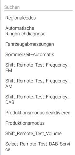

Hey gerade nicht mitbekommen oder auf den Seiten die Info herausbekommen ob dies auch für 3GP einfach über OBD11 gelöst werden kann der Fehler 03726 ?!
5 bis 6 Beiträge über deinem
Dies habe ich bei mir zur Auswahl
