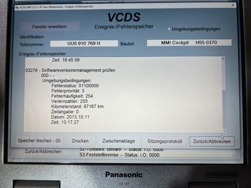

Hat von euch jemand Erfahrung was das sein könnte? Wenn ich es lösche kommt immer zurück diese fehler
1 Fehler gefunden:
03276 - Softwareversionsmanagement pr?fen
000 - -
Freeze Frame:
Fehlerstatus: 01100000
Fehlerpriorit?t: 6
Fehlerh?ufigkeit: 1
Verlernz?hler: 69
Kilometerstand: 90793 km
Zeitangabe: 0
Datum: 2012.09.16
Zeit: 14:39:49
Freeze Frame:
Spannung: 11.70 V

wie man den Fehler mit einer geeigneten Diagnosesoftware (VCDS, VAS, VAG-CAN Professional) entfernt bekommt: (
Link
1. Per Diagnose auf die 5F Unit zugreifen
2. "Adaption-10" anwählen
3. Kanal 15 auslesen
4. Den Zahlenwert, welcher bei VCDS oben links (im 1. Kästchen) angezeigt wird mittels Windows-Taschenrechner im wissenschaftlichen Modus XOR 51666 verknüpfen
Beispiel:
Kanal 15 Wert: 12345 XOR 51666 = 63979
5. Das Ergebnis dann in den Anpassungskanal 15 schreiben
6. Fertig
Der Fehlereintrag verschwindet nach dem Prozedere sofort aus dem Fehlerspeicher.

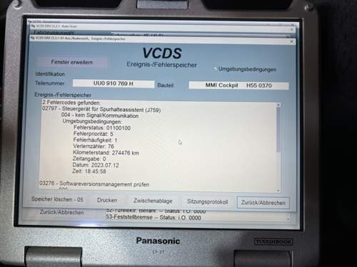

Hey Leute. Sorry für die lange Auszeit. Es gab leider einen familiären Notfall und dann noch Urlaub. Konnte mich nicht eher melden. Anbei die Fotos. Es war doch nicht im Motorsteuergerät. Sorry.
Das mit dem Spurhalteassistenten das kam es als ich das Faceliftkombi verbaut habe. Vg Marcel
Es wurden Dir ja Lösungsvorschläge angeboten bzw. verlinkt - damit müsstest du beim SVM Fehler ja weiter kommen.
Wenn du kein Spurhalteassistent hast ist in 7 wahrscheinlich was falsch codiert...oder das FL Kombi bringt was auf dem Can durcheinander und das MMI2G basic kann nix mit anfangen...

Musst du einen ähnl. Eintrag im Stg 7 oder 37 (falls vorh) suchen...
Für dein MMI2G gibt es scheinbar keine Infos diesbezüglich, für das basic (rotes Display?) schon gar nicht, weil wenig verbaut.

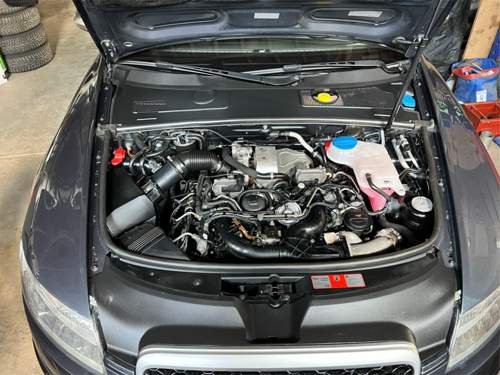

Danke für dein Feedback. Da du mein KFZ nicht kennst, kannst du gern so urteilen. Aber da ich weis was ich hab und das Auto bis auf Kleinigkeiten besser da steht als so manches Auto was erst 3 Jahre alt ist, lege ich eben Wert darauf das alles sauber ist und passt. Bin da Pinibel 🙂
Anbei ein kleiner Ausschnitt des Zustandes allein im Motorraum.
Vg
@spuerer schrieb am 23. August 2023 um 10:04:19 Uhr:
@spuerer schrieb am 23. August 2023 um 07:27:10 Uhr:
Außerdem würde mich für ein fast 20 Jahre altes Auto dieser Fehlereintrag schlicht egal...
manchmal schreib' ich aber auch Mist - ich meinte natürlich, dass mich die Fehlereiträge bei einem so alten Auto weniger interessieren würden, Hauptsache Motor, Getriebe, ABS und Airbagsystem sind i.O.und alle Warnlampen aus.
Zustand von dem „alten Auto“
Wow, Respekt. Das sieht aus wie bei einem Neuwagen. Bin auch aus dem Lager das alle Steuergeräte sauber sind. Ich kann es nicht leiden wenn da immer ein Fehler rumgammelt.

ich habe heute das erste Mal bei meinem "neuen" Auto (ein gebrauchter A6 Avant aus 2014) einen Autoscan mit VCDS durchlaufen lassen und bin auf den Fehlercode 03276 - Softwareversionsmanagement prüfen gestoßen, und per Google-Suche bin ich in eurem Thread hier gelandet.
Ich vermute, dass sich die Methode, die auf Seite 1 dieses Themas beschrieben wird, bewährt hat, oder gibt es Einwände?
Im Gegensatz zum Beispiel auf Seite ist lautet mein Wert von Kanal 15 allerdings Null (0), d.h. nach der XOR-Verknüpfung kommt bei mir 51666 raus.
Irgendwelche Meinungen dazu?
