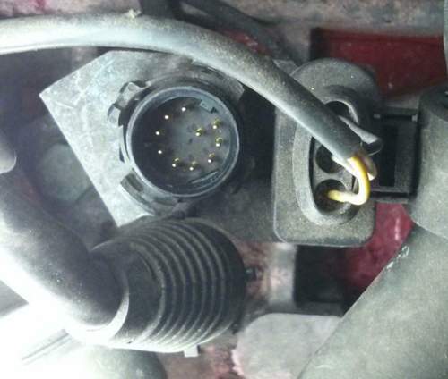

OK, ich habe mal den runden Magnetventil-Anschlussstecker vom Getriebe abgezogen und Widerstände gemessen. Laut kansascitytdi.com (ist ein VW-Dieselschrauber aus Kansas/USA, der oft mit den 01M Automaten zu tun hat, weil dort jeder Automatik fährt) ist die Pinbelegung folgende:
1 +12V für alle Ventile außer dem N93
2 +12V für das N93
3 N88 GND
4 N89 GND
5 N90 GND
6 N91 GND
7 N92 GND
8 N93 GND
10 N94 GND
12 "TOT return" (keine Ahnung, was das ist)

Kleiner Nachtrag:
Damit sich auch jeder etwas darunter vorstellen kann, hier mal ein Bild von dem runden Stecker an der Getriebe-Oberseite, der für die ganzen Magnetventile zuständig ist. Die Pin-Nummern stehen jeweils gut lesbar daneben. Um da vernünftig dranzukommen, ist es hilfreich, den LuFi-Kasten auszubauen.
Stecker für Magnetventile

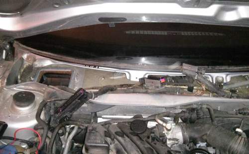

Ich habe jetzt mal Motor- und Getriebesteuergerät ausgebaut. Beide sitzen im Wasserkasten. Zum Ausbau müssen die beiden Scheibenwischerarme ab und die Plastikverkleidung am Fuße der Windschutzscheibe muss weg. Dann kommt man dran. Anbei mal ein Bild davon.

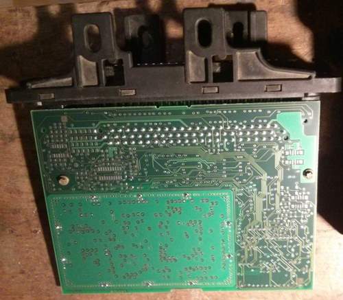

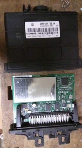

Ich habe das Getriebesteuergerät mal geöffnet. Ich sehe darin keine verbrutzelten Leiterbahnen, keine verschmorten Bauteile und auch keine offensichtlich kalten Lötstellen. Das garantiert natürlich noch längst nicht, dass das Steuergerät funktioniert, aber zumindest grobe Auffälligkeiten hat es nicht.
Steuergeräte im Wasserkasten
Getriebesteuergerät
Getriebesteuergerät Platinenunterseite

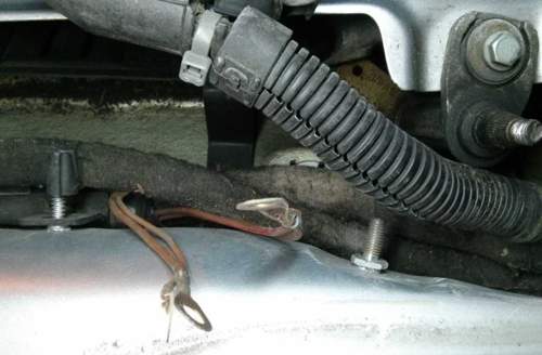

Die Massepunkte im Motor-/Getriebekabelbaum habe ich alle weggeschraubt, blank geschliffen und wieder angeschraubt. Kann ja an sich nicht schaden, hat aber das Problem nicht beseitigt.
Ein dickes Massekabel ans Getriebe anzuschrauben und mit dem Batterie-Minuspol zu verbinden hat auch nicht geholfen.
Masseklemmen

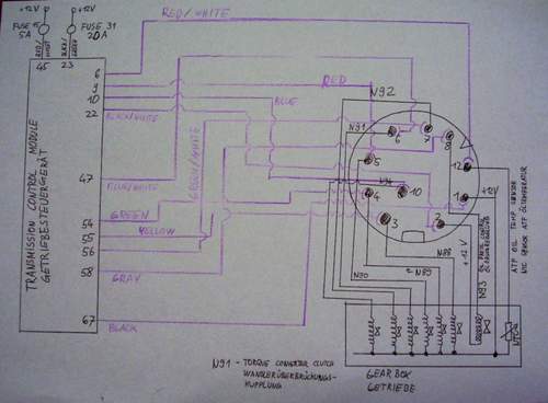

Unter Zuhilfenahme eines Schaltplans, der nicht ganz genau, aber so ungefähr zu stimmen scheint, habe ich die Magnetventil-Verkabelung bis hin zum Getriebesteuergerät so rekonstruiert, wie in dem beigefügten Bild zu sehen ist. Ich habe das Ganze vom Stecker des Getriebesteuergerätes her auch nochmal durchgemessen, so dass mir ein etwaiger Kabelbruch zwischen Getriebe und Steuergerät auch nicht entgehen würde. Ich habe aber weder beim N91 noch beim N93 eine Abweichung vom Sollwert 5 Ohm gefunden. Bislang habe ich aber immer nur Widerstandswerte mit dem Multimeter gemessen. Ich sollte vielleicht auch mal 12V Spannung anlegen und den Strom messen. Das N91 sollte dann gute 2 Ampere ziehen.
Meine aktuell heißester Kandidat für die Fehlerursache ist das Getriebesteuergerät. Dass es mal das N91 anzeigt, mal das N93, und ab und zu auch noch andere Fehler, kommt mir schon etwas eigenartig vor. Und im Notlauf verhält es sich auch etwas seltsam, s. oben.
Ideal wäre es, wenn ich leihweise ein als funktionierend bekanntes Getriebesteuergerät gleichen Typs bekommen könnte. Ein gebrauchtes kaufen möchte ich im Moment noch nicht, dafür bin ich mir mit der Fehlerdiagnose noch nicht sicher genug. Vorher steht noch der Ventil-Bestromungstest an.
01M Steckerbelegung

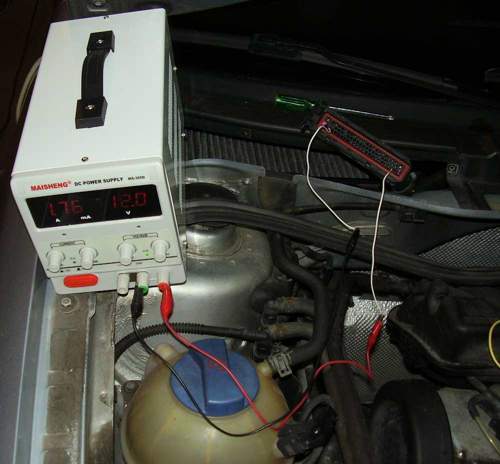

Inzwischen habe ich das N91 und N93 mal vom Stecker des Getriebesteuergerätes aus bestromt. Das Foto zeigt den Test mit dem N91, bei dem ich von Pin 47 nach Pin 67 Strom durchschicke. Ein Labornetzteil leistet hier gute Dienste. Den Schaltplan im vorherigen Post habe ich inzwischen durch nochmaliges Durchmessen bis zum Stecker am Getriebe verifiziert - bei meinem Auto ist die Pin-Belegung wirklich genau so. Nur die Kabelfarben habe ich nicht überprüft.
Die etwas dünnen Krokoklemmen und Drähte, die ich verwendet habe, haben etwa 1,5 Ohm Gesamtwiderstand. Nach dem Ohm'schen Gesetz haben wir einen Widerstand von 12,0V/1,76A=6,8 Ohm. Abzüglich der 1,5 Ohm meiner Drähte kommt das mit den nominellen 5 Ohm ziemlich gut hin. Und das sowohl bei N91 als auch bei N93.
In dem tdiclub-Forum (Link s. voriges Post) steht übrigens, dass man N91 und N93 nur ganz kurz bestromen soll, weil die sonst leicht in Rauch aufgehen können. Das Getriebesteuergerät steuert die mit PWM an und bleibt dabei angeblich weit unter 100% duty cycle. Für Dauerbestromung sind sie angeblich nicht ausgelegt. Ich habe das leider erst hinterher gelesen und meine schon so 20-30 Sekunden bestromt. Haben sie aber glücklicherweise überlebt.
Die Ventile N91 und N93, über die sich das Getriebesteuergerät im Fehlerspeicher immer so gerne beschwert, scheinen elektrisch also einwandfrei zu sein. Immer mehr deutet also darauf hin, dass das Getriebesteuergerät einen weg hat.
Externe Bestromung von Ventil N91
