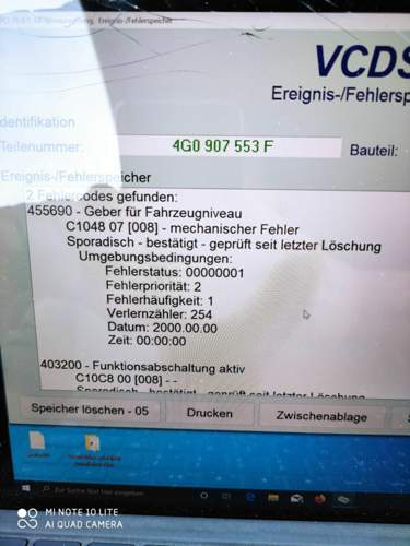

ich habe die Suche benutzt, um den von mir heute ausgelesenen Fehler genau zu indentifizieren.
Leider steht in einem Beitrag nur, das im Falle eines Fehlers 01780 ein Niveausensor defekt wäre, aber nicht welcher?
Frage: Sitzt dieser Sensor direkt am Federbein?
Könnte man den defekten Sensor wärend der Fahrt über Diagnose ermitteln? Das AAS (Einstellung) fällt nämlich erst während der Fahrt aus.

Hatte den oben besagten Fehler auch
01780 - Geber für Fahrzeugniveau
003 - mechanischer Fehler - Sporadisch
Hab alles erdenkliche probiert, Niveausensoren getauscht, Gestänge geölt und gereinigt, Stelldiagnose, Luft abgelassen und wieder befüllt, Gefühlte 20 Grundeinstellungen alles ohne Erfolg. Irgendwann (gestern) bin ich auf die Idee gekommen das Steuergerät mal für 30 Min. abzuklemmen. Als ich es wieder angeklemmt hatte war der Fehler verschwunden und es fehlte nur die Grundeinstellung. Also Fahrwerk neu angelernt und keine Fehlermeldung mehr.

Kann mir jemand was zu dem Fehler sagen ?
@MR-Y1 schrieb am 25. Juli 2020 um 21:41:00 Uhr:
Mach nochmal eine neue Grundeinstellung. Dann war bei mir der Fehler behoben
