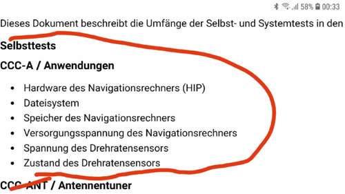

Der CRC Fehler scheint im CCC-A SG aufzutreten.
CCC =Car Communication Computer
A = Anwendungen
Nachfolgend ein Link zur Beschreibung dieses SG. Müsstest das aber noch für dein eigenes Modell heraussuchen:
https://www.newtis.info/.../YZTV0Rf

Im DIS steht ja: CCC Coding Data Error....
Es war eine freie Werkstatt.
Wie kann ich es testen (siehe Bilder)?
