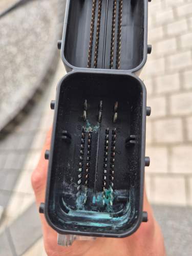

Vielleicht hat tatsächlich das DDE eine Abbekommen.
Ich habe soeben das Motorsteuergerät ausgebaut. Sieht nicht ganz sauber aus. (Bilder im Anhang)
Kann mir aber trotzdem nicht erklären, dass das davon kommt. Wie gesagt der Fehler kommt ja erst nach einer Zeit.
Mit was kann ich das inkl. Stecker reinigen?

Wasser in der Steuergeräte-Box ist nie gut. Erst mal schauen wo das her kommt. Abläufe unterhalb der Box verlegt?
Zudem kann die Feuchtigkeit auch vom Kabelbaum kommen - bei meinem Dicken war's vom Massepunkt an der A-Säule.
Da ist dann nix mehr mit Kontaktspray. :-) Hab die DDE-Pins gereinigt und das Ding von einem Spezialisten prüfen lassen. Dann die Massekabel erneuert; die Litzen waren schwarz!) und an der A-Säule mit PU-Dichtmasse abgedichtet. Zu guter Letzt noch die Steckenbuchsen erneuert (gibt's beim Freundlichen um ein paar €).
Wichtig: reichlich Fotos von den Steckern / Pin-Belegungen machen, damit das am Schluss wieder alles zusammen passt.
Ist eine Pfriemelei, aber hat funktioniert.

...die offensichtlich korrodierten Kontakte im unteren Bereich betreffen die Pinnummern
  • 29 > Masse PWG2
  • 30 > Masse PWG1
  • 39 > Signal PWG2
  • 43 > 5V PWG1
  • 56 > 5V PWG2
Pin39 > Signal PWG2 und Pin52 > Signal PWG1 scheinen nicht betroffen.
Die Sensorversorgungsspannung liegt üblicherweise bei 5V - die Signalspannung betragt ca. 0V - 4,5V. Korrosion und damit erhöhte Übergangswiderstände haben entsprechende signalverfälschende Wirkung.
