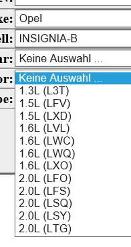

seltsame motorbezeichnung.
ich kenne nur die im bild.
Motoren
Opel Insignia 2.0 4×4 Turbo 191 KW / 260 PS, 1998 ccm, 4, 2017 – 2018, B20LTG Steuerkette, Wartungsfrei
B20LTG gibt es nicht. LTG ist die offizielle bezeichnung in form des option codes nach GM norm.
Der LTG ist nach den alten Opel Motorenbzeichnungen der B20NFT/D20NFT.
also das typische opel chaos.
siehe auch zweites bild.
Bild 2
@slv rider schrieb am 26. April 2022 um 07:24:13 Uhr:
B2.0LTG
Und gerade auf Deinem Bild siehst Du diese Bezeichnung ja zuunterst:D
Die erste Zahl ist da einfach nur der schnöde Hubraum, also nicht die Bezeichnung. dahinter der option Code der den motortyp darstellt.
