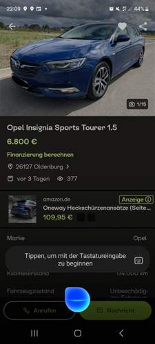

Screenshot-20250609-220955-kleinanzeigen

woran erkennt man das eigentlich?

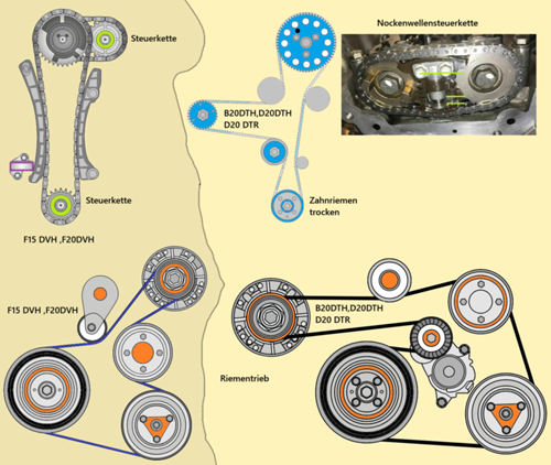

Scrotty,
Link1+2 trockener Zahnriemen+Steuerkette für Nockenwelle
Auch der GSI Bi-Turbo!!!
Link von Ursel , 1,5er Benziner+Diesel beide Steuerkette
Aber der 1,5er Diesel als F15DVH zu viele Probleme,
Besonders Ölpumpen Probleme und wandernde Kurbelwellen.
Edit-
2 Liter Diesel mit 174 PS haben nur ne Steuerkette von der Kurbelwelle zu den Nockenwellen.
Ölbadzahnriemen zum Antrieb falls vorhanden ,
sind bei Opel kein Problem ,
im Gegensatz zu Ford(Ecoboost) oder
manchmal bei der Vorksband.
Bei der Volksband sind die Sechskant Antriebe der Ölpumpe ein
Problem.
