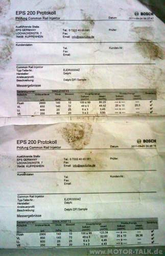

tja, so viel Glück hatte ich nicht.... hab Anfang des Jahres zwei Injektoren gewechselt, diese tickern und tackern nun laut und vernehmlich. Die Freude über einen leisen Lauf hielt nicht lange.
Die Injektoren hatte ich von eBay, "überholt von Diesel-Spezialisten"....
Dass man nicht alleine mit dem Pfusch ist laut google ist kein Trost.
EPS Injektorer Delphi Artur Kulik defekt
Da lach ich mir doch einen. Scan das mal schärfer, einen Wert hab ich schon gesichtet, der im Toleranzfenster ziemlich weit außen ist bei niederem Druck. Das kann schon zum Tackern führen im Leerlauf. Generell verbaut man als Fachbetrieb nur solche Paarungen, die nicht gerade über Kreuz in den Werten sind, selbst wenn sie im Fenster liegen. *Eigentlich* macht man sowas schon aus Berufsstolz nicht, weil es "so nicht gehört" ...aber heute ist heute und früher war früher. :-( Es kommt auch drauf an, mit welchem Material überholt wird. Da gibt durchaus verschiedene Qualitäten.

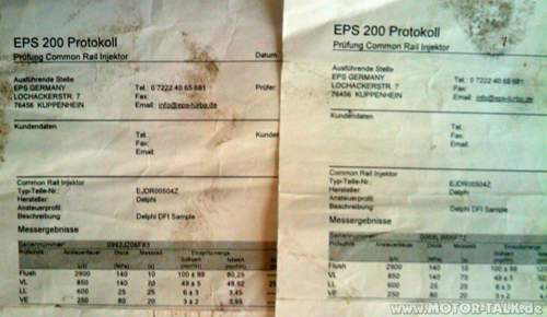

So, das Bild ist nun besser zu erkennen.
Die Injektoren habe ich irgendwann bei eBay erstanden, "vom Diesel-Spezialisten überholt"... konnte ja nix schiefgehen dachte ich mir.

Eps-injektor-bericht-image-003
Naja, in Flush und LL sind mir die beiden etwas weit auseinander.
Generell sind die Fords etwas lauter und generell sind die Ersatzdüsen nur gut, wenn sie im Werk (Delphi bzw deren Laden) überholt wurden, weil dort gewährleistet ist, dass ordentliche Verschleißteilqualität genommen wird. Das schließt nicht aus, dass woanders auch ordentlich gearbeitet wird, aber halt nicht überall ... die Ersatzteile können nach 30 tkm schon wieder so weit sein, dass die Tackerei anfängt.
So lange es kein hartes Nageln gibt (nur beim Anfahren!) kann man es *eigentlich* lassen, aber wenn Anfahrnageln losgeht, sollte man danach schauen (lassen).
Wie siehts denn mit den Codes aus, wurden damals neue gerechnet und auch eingegeben? Eine ordentliche Werke trägt die im Handbuch ein und streicht die alten Werte aus, ebenso dort am Motor wo der Kleber mit den Codes ist. Du könntest prüfen (lassen) ob die noch im Steuergerät drin sind (wahrscheinlich schon..).

es gibt Tackern über den gesamten Drehzahlbereich. Es kommen alle vier Injektoren neu, hab ich entschieden. Alles andere bringt nix.
Hartes Nageln ist es nicht aber die Leistung lässt nach, hab ich das Gefühl. Ich mach auch gerne eine Audioaufnahme,
Es wurden neue Codes eingegeben die auf den Injektor drauf waren, einer war nicht lesbar, siehe verlinkter Thread,
Der Motorlauf war ja zu beginn sehr gut, leise und unauffällig. Es wurde nur die letzten tausenden Km schlechter. Nach ein bisschen lesen und telephonaten mit anderen Leuten ist klar warum... es gibt da so Vermutungen und viele Auffälligkeiten mit den Teilen von EPS...
