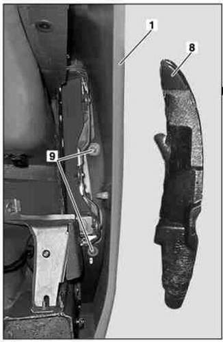

Liebe Freunde,
von dem Akt der Entfernung der o.g. "Wassersäcke" am Wochenende hatte ich hier berichtet...
Mein Eindruck ist nun, wo die Teile raus sind, dass "die Genossen sich irgendwie schon etwas gedacht hatten", sich für den Einbau der Schaumstoffkissen zu entscheiden...
Im Leerlauf ist jetzt seitlich hinten (Kotflügelbereich?) ein leises, aber "gut" zu hörendes sonores Brummen zu vernehmen, zumindest lokalisiere ich den Ort so.
Möglicherweise fangen sich dort irgendwelche Resonanzen aus dem Motorraum, die von den Schaumstoffeinlagen ("Wassersäcken"😉 resorbiert werden...
Hat denn jemand, der die Dinger entfernt hat, auch irgendwelche Veränderungen - oder auch keine - wahrgenommen???
Viele Grüße
Jens

Hier mal die Teilenummern der Schaumstoff-Formteile, die in den Kotflügeln ab MoPf verbaut sind:
A215 682 01 23
A215 682 02 23

Die Kotflügel sind aus Kunststoff (Plastik).
Es gibt zwei Befestigungspunkte (Muttern an den Einstellschrauben) unter der Schwellerverkleidung und insgesamt drei Schrauben am Halteblech zur Tür hin. Zwei Schrauben werden von innen gelöst, eine von der Tür aus (kleine runde Abdeckung an der Verkleidung entfernen). Außerdem muss vorher auch die A-Säulenverkleidung ausgebaut werden.
Auf dem angehängten Bild kann man sehen, wovon hier die Rede ist. Man sieht das Formteil aus Schaumstoff, was ab MoPf verbaut wurde. Klebt man an diese Stelle irgendwelche Dämmmatten, kommt man später überhaupt nicht mehr an die Befestigungsschrauben für den Kotflügel.
(Das Bild stammt aus dem WIS-Dokument)
Kotfluegel-daemmmatte
Es muss die A Säulenverkleidung innen ausgebaut werden? Der Schweller muss komplett ab? Also ich rede nur vom Kotflügel demontieren.
