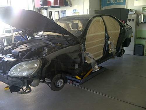

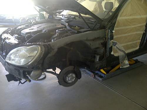

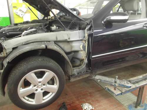

Ich hatte einen W220 Mopf. Damals ließ ich einmal die Kotflügel abnehmen, um zu sehen, wie es darunter aussieht. Säcke waren jedenfalls keine verbaut. Ich habe Bild davon gemacht und stelle sie einfach mal hier ein.
VG Hajo

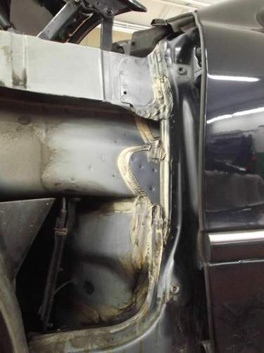

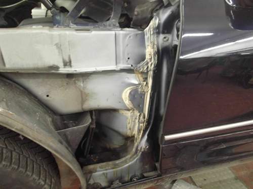

Ich hatte auch mal nen Vormopf W220.
Da wurde mal nen b"bisschen" was gegen Rost gemacht. Damals sah es unter den Kotflügeln so aus.
Die Bilder zeigen die A-Säule nach "Behandlung".
