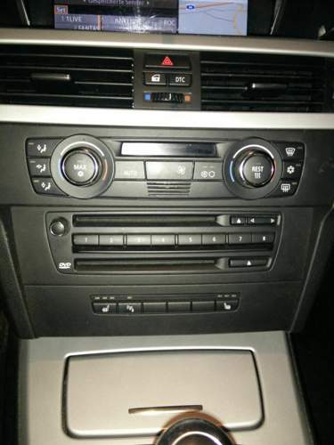

Hallo liebe Leute,
ich suche jemanden im Raum Aachen, der wirklich richtig viel Ahnung von der BMW Elektronik hat und mir zur Seite stehen könnte. Ich war bereits bei einem Codierer hier in Aachen, leider damals ohne Erfolg (es geht immernoch ums leidige Thema Sitzheizung "High"😉. Die gesuchte Person sollte mehr können als ein bisschen an der Codierung rumzuspielen, das kann ich auch selbst. Er wird selbstverständlich dafür entlohnt 😉

Also
- die ganze Aktion hat der Vorbesitzer gemacht, aber halt nicht richtig bzw. nicht vollständig
- Sitzmodul ist richtig und hat auch die Pins zur Sitzheizung, sonst hätte ich keine Heizmatten-Temperatur über INPA
- Klimabedienteil wurde nicht getauscht, ist die optionale KlimaAUTOMATIK

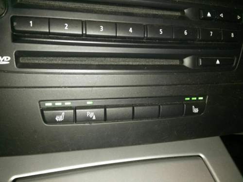

- Blende mit den Tastern für die Sitzheizungen wurde komplett getauscht und ich am Klimabedienteil angeschlossen, denn kann die Tastersignale per INPA Auslesen (allerdings steht dort der Zusatz "only low"😉
- K-Can liegt ganz regulär
- FA ist komplett angepasst, mit CAS und NFRM geschrieben und in jedes in NCS Expert dargestellte Steuergerät einzeln codiert
- Masse und Plus für Lordosenstütze und Seitenwangen liegen auch noch nicht (wird ja eigentlich vorbei geschleift)
- auf der Beifahrerseite hat der Vorbesitzer die PWM Ansteuerung zur Junction Box gelegt, die sitzseitigen Pins sind aber natürlich leer, weil kein SITZHEIZUNGSmodul verbaut ist (also für mein Verständnis auch irrelevant?)
Danke für deine Mühe!
Ok, jetzt hab ich's verstanden. 🙂
Dann vermute ich stark, dass das Klimabedienteil die Sotzheizung einfach nicht ansteuert, da diese noch denkt ein low zu sein.
Ob das nur mit Tasten tauschen getan ist, bezweifle ich, da die Tasten zwar verbaut werden können, innen aber keine Elektronik auf der Platine sein wird. Dann brauchst du ein passendes Klimabedienteil.
Kann mich aber auch täuschen und es muss nur passend geflasht werden.
Kannst du die Tasten mal abmachen und prüfen was da alles dahinter ist? Ein paar Bilder zusammengebaut und zerlegt wären gut. Teilenummer natürlich auch.
Mach ich heute Abend! 🙂 das Klimabedienteil tauschen kann ich mir nur schwer vorstellen, ich hab hier die offizielle BMW umrüstanleitung liegen. Da muss das Klimabedienteil angeblich nicht getauscht werden. Nur zur Codierung steht leider nur ein einziger Satz da 😁
