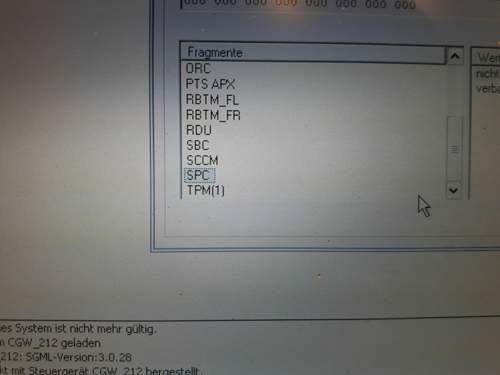

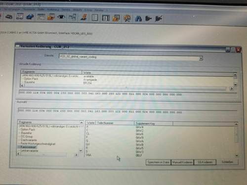

Ps. Nur zur Übersicht einmal 2 Bilder von Vediamo. Auf dem ersten Foto ist alles verständlich, auf dem zweiten muss man schon wissen welche Steuergeräte so heißen. Habe leider kein weiteres auf meinem Handy in dem nur die einzelnen Bits von irgendwelchen Funktionen zu sehen sind. Da wird es dann absolut unverständlich.
Varianten_Codierung
Verbaute_Steuergeraete

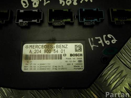

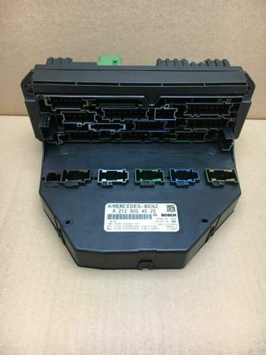

Die Teilenummern des SAM Front lautet laut EPC für mein Fahrzeug
1) A 204 545 56 01
2) A 204 540 43 50 / ersetzt 1)
3) A 204 900 54 01 / ersetzt 2)
Wenn ich Google nach der letzten Nummer befrage finde ich folgendes: https://www.partan.de/.../#
Wenn ich nach einem SAM Front für W212 suche finde ich z.B. folgendes:
https://www.ebay.de/.../283169042822
Da fällt es mir dann doch wirklich schwer nicht von völliger Inkompetenz auszugehen zumal alle beteiligten Parteien wohl selbst Zugriff auf die EPC haben sollten um die Teilenummern abzugleichen. In meinen Augen ist das Ganze nur noch ein schlechter Witz.
