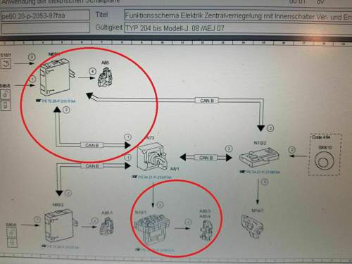

Sehe ich das richtig, dass es keine Steuergeräte für die "Fondtür links/rechts" gibt sondern diese direkt vom "SAM vorn" angesteuert werden? Auch fehlt da die schematische Darstellung der CAN Bus Kommunikation? Kommuniziert das "SAM vorn" nicht über den CAN mit den anderen Komponenten?
Oder gibt es diese Türsteuermodule erst in späteren Baujahren? https://benzshop-regensburg.de/.../...-tuersteuergeraet-s204-door-unit im Schaltplan sind diese als N69/3 ja auch aufgeführt.

Alle W204 Vormopf haben 4 Türsteuergeräte. Bei denen bis 08.2008 ist die ZV der hinteren Türen aber direkt am SAM Front verdrahtet und wird dann auch von da angesteuert.
Bei Modellen nach 08.2008 ist die ZV direkt an den hinteren Tür Steuergeräten angeschlossen (oberes Bild 1) und bekommen ihr Signal über CAN B vom SAM Front. Hatten wir das nicht so bereits geschrieben?
Deshalb kam uns doch der Einfall, das du vielleicht ein falsches SAM Front verbaut hast. Hoffentlich haben die nicht wieder ein falsches neueres eingebaut? Das wäre dann aber bei einer MB Vertragswerkstatt lächerlich.
Wo die am SAM Front bei dir angeschlossen sind, finde ich nicht auf die Schnelle. Vielleicht schreibe ich dir es irgendwann wenn das Wetter wieder schlechter ist. Jetzt ist erst einmal Cabrio und Gartenzeit angesagt.

Es geht mir um die Darstellung im Funktionsplan denn wenn man diesen zugrunde legt ensteht der Eindruck, dass die vorderen Türen bzw. deren Steuergeräte über das Zündschloss und/oder das SAM hinten per CAN Bus angesprochen werden während die hinteren Türen ohne zwischengeschaltete Türsteuergeräte und ohne CAN Bus Kommunikation über das SAM vorn direkt angesprochen werden.
Im Schaltplan sieht es dann ja wieder anders aus, dort sind N69/3 & sicher auch N69/4 aufgeführt welche die Steuergeräte der hinteren Türen beschreiben.
IMHO ist die Darstellung halt irreführend oder falsch.

Bild #209813158
Bild 1 der Schaltplan ist vom Modell nach 8.2008. Hätte ich vielleicht die Bilder besser beschriften müssen.
Bild 2 & 3 der Übersichtsplan mit Legende ist vom Modell vor 08.2008.
Die Darstellung ist wahrscheinlich irreführend. Der Sammelpunkt vom CAN B ist vorne links im Fussraum egal welche Steuergeräte da auch noch am CAN B hängen. Die CAN Leitungen sind also ALLE einzeln zu diesem Sammelpunkt verdrahtet. Das SAM Rear hängt da für die ZV der Heckklappe noch mit in dem Bild. Da es eine Übersicht der kompletten ZV ist.

Also spricht je nach Modelljahr das SAM (front/rear) jeweils über CAN die Türsteuergeräte an welche den Rest erledigen?
Weil dann bleibe ich dabei, dass es suspekt klingt wenn ausgerechnet die hinteren beiden nicht mehr durch ein "defektes" SAM angesprochen werden können, IMHO funktioniert die Kommunikation über den Bus oder nicht ¯\_(?)_/¯

Die Türsteuergeräte werden immer vom SAM Front 10.1 angesprochen und führen dann außer die ZV vom Modelljahr vor 08.2008 immer alle anderen Funktionen wie z.B. für die Fensterheber aus.
Das SAM Rear 10.2 steuert immer die ZV der Heckklappe an.
Der CAN Bus B Innenraum kann an und für sich nicht das Problem sein.
Wenn natürlich ein Signal von den beiden neuen hinteren Türschlössern fehlt, könnte so eine Fehlfunktion auftreten oder wie bereits mehrfach geschrieben ein falsches SAM Front verbaut oder falsch codiert ist. Da wären dann bei den neueren SAM Front die Ausgänge für die ZV der hinteren Türen einfach nicht vorhanden.
