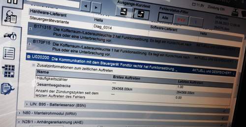

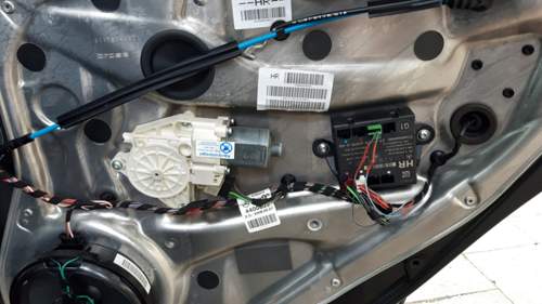

Habe die rechte Fondtür ersetzen müssen.
Leider bekam ich nur eine vom VORMOPF.
Steuergerät tauschen und alles gut?
Leider falsch gedacht, die Änderungen sind wohl umfangreicher.
Zunächst habe ich festgestellt daß ein grüner Stecker fehlt.
Den Stecker vom MOPF Kabelbaum abgetrennt und an die beiden Kabel grau/blau & grau/schwarz vom Schlosß kommend angeschlossen.
Dann den Fehler gelöscht und beim Auslesen war er sofort wieder da.
Hat jemand einen Schaltplan wo man erkennen kann was geändert wurde?
Möglicherweise sind im Stecker, der zur B-Säule führt noch irgendwelche PINS vertauscht worden...
Die Tür ist nicht verschlossen und Fensterheber geht auch nicht.
Fehler-tuer

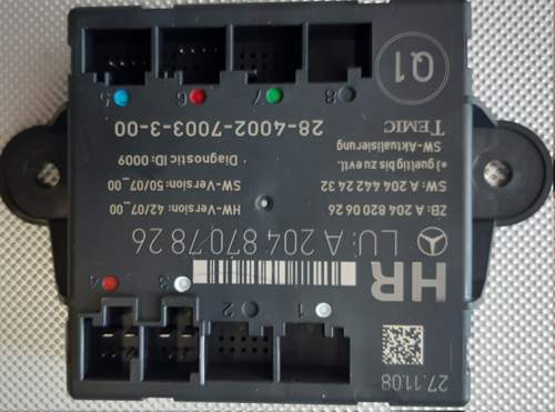

Wenn du nur das letzte Stück dieses Threads gelesen hättest, wüßtest du warum es so nicht funktionieren kann.
Eventuell stimmt schon die ZV Ansteuerung nicht.
Um dir wirklich sicher helfen zu können müsste man die FIN von deinem und die des Spenderfahrzeuges kennen.
Alleine das Türschloss hat bei der VorMopf schon eine andere Teilenummer.
Ich würde alles von deiner beschädigten MoPf Tür in die VorMopf Tür umbauen.
Kann mir jemand PN eine VIN eines VorMopfs S204 vom Ende 2008 zuschicken?
Tuer-hi-re-12-12
Tuer-hi-re-steuergeraet-vormopf
Tuer-hi-re
Türschlösser sind beim Mopf andere verbaut, also wird ein umbau nicht ausbleiben
