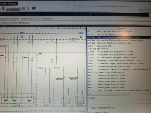

ich habe letzte Woche einen W204 C 180 Kompressor Bj. 2008 beim Händler erstanden welcher allerdings einen Makel aufwies der noch behoben werden sollte. Die hinteren beiden Türen bzw. Fond Türen werden nicht von der Zentralverriegelung angesteuert daher schließen und öffnen nicht beim betätigen der Fernbedienung und auch nicht automatisch wenn man anfährt.
Der Händler hat bei einer Werkstatt nun die beiden Schlösser tauschen lassen, wie vereinbart, allerdings lies sich das Problem damit nicht beheben & die Werkstatt vermutet, dass die Schlösser eventuell kodiert werden müssen da auch die Batterie vorab getauscht wurde & das Fahrzeug für einen gewissen Zeitraum spannungslos war. Er möchte dies nun bei einer MB Werkstatt checken lassen allerdings sind diese aktuell die nächsten Wochen ausgebucht was Termine anbelangt, habe ich selbst geprüft, weshalb ich das Fahrzeug zwar abholen könnte aber ohne voll funktionsfähige ZV.

Dann muss von den beiden Fond Türen ja das Signal "Geschlossen" fehlen.
Wenn du z.B. jetzt die Beifahrertür (die ja anscheinend noch funktioniert) nur halb schließt, würde die jetzt auch nicht per Funk verriegeln. Dann würde jetzt nur deine Fahrertür verriegeln.
Anlernen müßte man nur den Funkschlüssel aber der funktioniert ja wie du geschrieben hast.
Den Status der Türen kann man schnell mit der Stardiagnose auslesen. Vielleicht hat auch jemand die Fond Türsteuergeräte absichtlich anders codiert.

Tja der Gedanke kam mir mittlerweile auch. Ich hab einen technischen Hintergrund & kann mir deshalb zumindest halbwegs zusammenreimen wie die einzelnen Systeme per Bus angesteuert werden müssten, zumindest wird es prinzipiell ähnlich wie bei SPS und Co. funktionieren weshalb mich extrem verwundert wie das SAM 2 von 4 Türsteuermodulen ansprechen kann aber eben nicht alle. Rein logisch ergibt das für mich keinen Sinn wenn die hinteren Türen nicht über einen eigenen Ausgang angesteuert werden.

Dann haben (hatten) wir ja zumindest den identischen Beruf. Wobei ich die letzten 40 Jahre als Elektrotechniker in einer großen Maschinenbau Firma beschäftigt war und dadurch auch mit Hydraulik, Maschinenbau als Einzelkämpfer im Aussendienst meine Erfahrungen gesammelt und auch zusätzlich erlernen mußte.

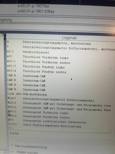

Hier hast du noch einen Auszug aus dem Schaltplan vom linken Fondtürsteuergerät Änderungsjahr 2008 und den Funktionsplan der ZV Modelljahr 2007.
Fonttür links Steuergerät
ZV Funktionsplan
Legende ZV Funktionsplan
