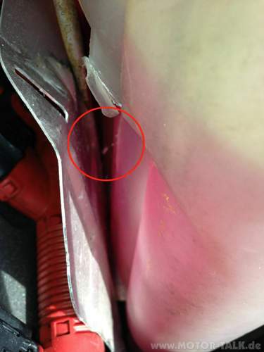

so nach dem ich nun den schlauch gewechselt habe und immer noch ein Kühlwasserverlust feststelte habe ich heute gesehen das der Behälter hinter dem Hitzeschutzblech ein Riss hat.
Materialschwäche? oder bekommt er doch zuviel Hitze dort ab?

Sitz der Behälter Fest ?
Oben die beiden 6er Muttern sind fest nur unten die gummitülle hat Spiel.
Meinst du ist nen spannungsriss?
Habe die Tülle auch gleich neu bestellt.
könnte ich mir vorstellen ja

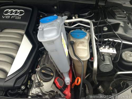

eigentlich ist der mit "puffern" unten abgestützt
Da ist ja nur einer. Habe aber auch gesehen das der Index geändert wurde in M. Mal sehen was kommt
Update...
So der neue Behälter ist endlich aus dem Rückstand eingetroffen und ist nun nicht mehr beige sondern grau.
Auch mit dem neuen Puffer sitzt der ganze Behälter fester.
Ich hoffe er hält 😉
