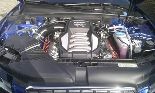

wollte jetzt keinen neuen Thread aufmachen.
Ich hab meinen S5 seit nun 1 1/2 Wochen und der Kühlwasserstand wurde zuletzt am Freitag letzte Woche aufgefüllt.
Bin seitdem gute 1000 km gefahren. Nun ist stand im kalten Zustand schon wieder knapp bei Min.
Würde gerne etwas nachfüllen um es zu beobachten. Kann mir jemand sagen welches Kühlmittel am besten für den S5 (Modell 08) geeignet ist?

nach wochenlanger Beobachtung habe ich meinen S5 gestern zum 🙂 gebracht.
Es war immer dasselbe Spiel. Ich habe genau bis zur mitte zwischen Min und Max aufgefüllt, bin einige Tage gefahren und zack war der Stand wieder unter Min. Habe bestimmt schon 2 Liter nachgefüllt in den letzten Wochen. Da es sich dabei ja bekanntermaßen um ein geschlossenes System handelt kann da ja was nicht stimmen.
Heute der Anruf:
Bisher hat mein 🙂 keine Ahnung wo das Wasser hingeht. Das System wurde die ganze Nacht unter Druck gesetzt aber es trat nirgends Flüssigkeit aus. Mittels Endoskopie wurde sogar in die Brennräume geschaut, aber auch dort Fehlanzeige.
Jetzt wurde ne Anfrage ans Werk gestellt und werde dann morgen wohl bescheid bekommen.
Hat noch jemand ne Idee, nen Erfahrungswert oder ne Glaskugel zum Vorhersagen 😁
Hach das trübt den ansonsten tollen Spaß am Auto 🙁
Beste Grüße
könnte der zylinderkopf sein wenn er sich unter wärme ausdehnt und irgendwo das wasser rausdrückt... das kann man auch mit dem endoskop dann nicht sehen
