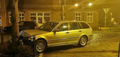

Hier meine Geschichte
Ich schraube seit zirka 4jahren an Autos bmw bevorzugt,bin kein Kfzler,alles nur Hobby und selbst beigebracht
Mich hat bisschen das pech verfolgt.
Jahre
2unfälle. (Bild1)

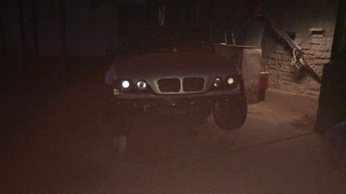

Mein letzter Unfall selbst Schuld ,bisschen daneben gedriftet.
Voll in Baum sprichwörtlich.(bild2)

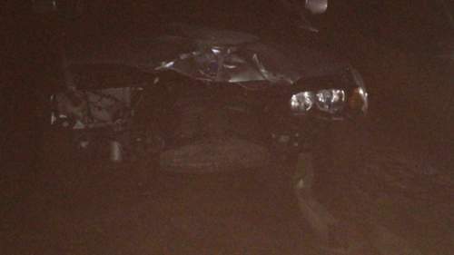

Puhh Glück im Unglück. Nur ein frontal zusammen stoß mit einem kleinen Baum meiner Meinung nach zu retten 5andere Meinungen sagen total schaden,das nehme ich nicht so hin.(bild3)

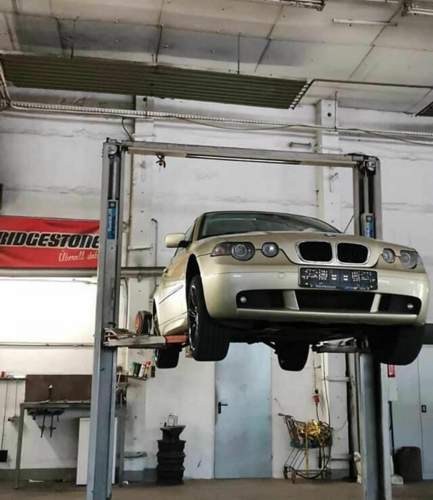

Auto nachm Unfall aufn hänger und ab zu mir (bild4)
Status jetzt kommt heute noch oder morgen,ich habe vor hier eine umbaustory zu machen wenn Interesse besteht

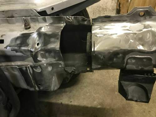

bevor ich an den Motorträgern rumflexe/dengel hätte ich mir welche vom Schrottie geholt und eingebaut/geschweißt. Das verformte Blech abgetrennt und dann die Schrottieteile entsprechend gekürzt(ganze Motorträger ersetzen wäre natürlich der Königsweg).

Ich denke das der schaden noch echt im Rahmen ist für eine solche Reparatur, ich werde die Reparaturen so gut wie möglich machen, wenn ich nicht sicher bin dass alles sicher ist fahr weder ich noch jemand anders damit.
So wie es jetzt gemacht ist, ist es , wie schon erwähmt nicht sicher. Das ist schlicht gepfuscht.

Der tüv guckt sich dann die neue front an , sagt ist alles Top und Gut, ich glaub kaum das der tüvler die Front abbaut , kühler,Lichter, ladeluftküler,Klima,etc Umbach einem Unfall schaden zu suchen.

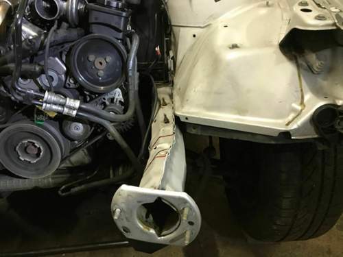

Kurzes Update
Die Holme wurden abgetrennt und angeschweißt
Kotflügel wird angepasst

Ichhab ne Nacht drüber nach gedacht und hab den entschieden dle Holme abzutrennen und ab da die vom alten Auto ran zu bringen wenn den so gut wie möglich.
Der königliche Weg geht leider nicht .bin alleine und hab keine Bühne etc .

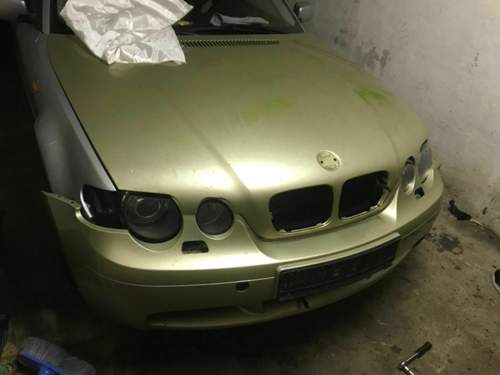

Die Front ist reparabel, der Unfall war mit unter50kmh , die messpunkte stimmen überein die Holme sind gerichtet das was nicht so passt ist die Haube ist ja auch etwas anders als die Originale,Spaltmase haube2mmauf jeder Seite die fehlen.
Ich glaub der ein oder andere hier hat niemals irgendwelche Reparaturen selbst gemacht, der weiß wie was aus’m Buch gemacht wird theoretisch ist er perfekt aber in der Praxis flopt es gewaltig.
Ich Bau natürlich auf Xenonlicht um sogar mit Waschanlagen, ob die Regulierung passt wird man dann noch sehen am Ende wenn nicht muss nach gebessert werden ist doch klar .
Ob das Licht zum jetzigen Zeitpunkt zugelassen ist spielt keine Rolle,was eine Rolle spielt ist kann man das alles eintragen lassen ,und somit eine Zulassung für den Straßenverkehr bekommen ,ja natürlich geht das.

Moin.
Hier mal kleiner stand der Dinge der Träger passt übrigens perfekt vom Compact auf den touring
