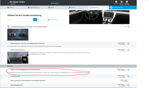

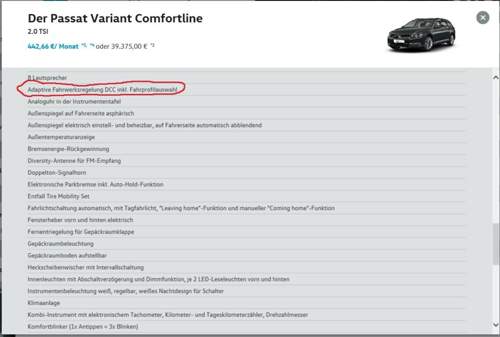

Das stimmt so nicht. Beim 2.0 TSI Comfortline z.B. serienmäßig dabei, bei den kleineren Motoren als Option verfügbar. Der Alltrack basiert außerdem auf der Ausstattungslinie Comfortline.
2-0-tsi-cl
1-4-tsi-cl
@johnny ramone schrieb am 25. Juli 2017 um 20:36:44 Uhr:
@dsf.ben schrieb am 25. Juli 2017 um 19:59:56 Uhr:
DCC setzt Highline oder Alltrack Ausstattung voraus und ist für Trendline und Comfortline nicht bestellbar
Ja, sorry... das ist wohl eins dieser Ösi vs. Preussen Geschichten. Anbei unser Katalog. In AT mit Trendline oder Comfortline nicht bestellbar.
Außerdem ist doch der 2.0 TSI der große Benziner - da ist DCC sowieso Serie IMHO
B8-dcc
