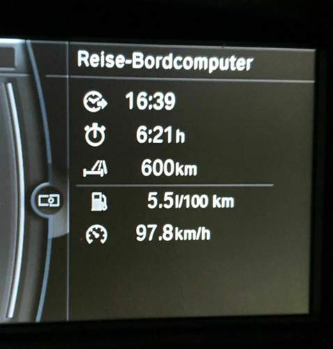

Das Segeln ist m.M.n. nur sinnvoll, wenn dabei der Motor abgeschaltet wird wie z.B. beim aktuellen 520d.
Ist das nicht der Fall, dann verbraucht man beim Segeln Kraftstoff obwohl keinerlei Vortrieb stattfindet.
Das ist ein denkbar ineffizienter Betriebszustand.
Ich nutze stattdessen die Schaltpaddel um entweder in einem sehr hohen Gang ausrollen zu lassen (bei Schubumkehr =null Verbrauch, bei ähnlicher Ausrollstrecke wie im Segelbetrieb) oder in einem niedrigen Gang sehr deutliche Motorbremswirkung zu nutzen.
Z.B. muss erst bei ca. 65km/h vom 8ten Gang in den 7ten geschaltet werden. Bis dahin kann man im 8ten entspannt ausrollen.
Andererseits kann ich schon bei ca. 78km/h vom 3ten in den 2ten schalten. Und das bremst schon ergeblich.
In Kombination dieser Funktionen halten meine Bremsen 200'000km und es sind Verbräuche wie im Anhang machbar (bei 460PS und deutlich über 2t Leergewicht!), bei einem Gesamtschnitt über knapp 98'000km von ~7,3l.
Wozu da noch das blödsinnige Segeln?
Auch wenn es natürlich nicht schädlich ist, um die Ausgangsfrage noch zu klären.
Fünffünf
