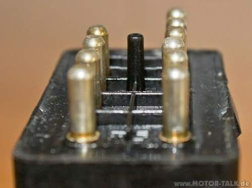

Hi Marvin Sensor überprüfen bzw widerstand temperaturabhängig zu prüfen geht ganz leicht.
einmal zimmer temperatur, einmal ca 0 Grad (Wasserbad mit eiswürfeln zb) und einmal 100 Grad (kochendes wasser 🙄) schon hast du drei werte die du mittels einer Liste vergleichen kannst.
sollten diese werte passen (+/- 10% Messtoleranz, würde ich veranschlagen), ist alles tutti, sollte es irgendwo große abweichungen geben -> austauschen.

danke für die Tipps, werde ich so dann umsetzen! Beim Abkühlen von ~100°C lässt sich ja dann auch nochmal messen, z.B. bei 50°C oder so. Wird schon schiefgehen! 😉 😁
Mir geht es übrigens nicht um die Strecke - ich spule sehr gerne Kilometer mit meinem Baby ab. Ist einfach total entspannt und geil 🙂 Lediglich das Geld ist immer so 'ne Sache. Wäre auch auf viel mehr Treffen, in NRW sind ja immer einige und so, aber das sind halt echt Kilometer und jedes mal da 50-100 Euro an Sprit.... in Göppingen war's halt geil, waren nur 7 km Fahrt für mich 😁 😁 😁
So jedenfalls zum Problem mit dem KPR ... habe jetzt ein gebrauchtes eingebaut und siehe da, er fährt wieder einwandfrei. Das Teil sitzt auch richtig fest, verstehe nicht warum mein bisheriges OE Teil so lapprig da drin hing... weiß nicht ob es evtl. am Pin 30 lag, der sieht krumm aus und naja... wie dem auch sei ich bin froh dass der Wagen jetzt wieder läuft nach nun 2 Tagen Standzeit (es ging plötzlich gar nix mehr, meinen Draht zum Überbrücken hatte ich verloren)..... für 15 Euro kann man nicht meckern 😉 Meine Oma "Tu doch den Kübel endlich mal in ne Werkstatt" ... pff damit die mir's Geld aus den Taschen saugen? Nä 😎
Pin 30, komischer Ring

Wusste zwar schon, dass es irgendwas an den KPR-Pins bzw. dem Stecker sein musste, aber was machen bei so blödem Wetter (war echt kalt und ungemütlich die letzten Tage)? Kurz gefragt, ob wer ein passendes KPR hat und bereits nach 5 Minuten von einem bekannten jungen Schrauber angeschrieben worden - er hätte wat da 🙂
Es handelt sich zwar um kein originales KPR, jedoch ist es von 2009, sieht noch super aus, ist innen anscheinend viel einfacher aufgebaut (weniger kann kaputt gehen) und für 15 Euro - kann man nicht merken. Und der Wagen fährt wieder, das ist ja die Hauptsache 😎
Frage mich auch, was mit dem alten KPR los gewesen ist ... Warum Pin 30 schräg? Warum so ein Ring (verschmort, Flüssigkeit?)? Warum dieser schlechte Sitz? Das Teil war gerade mal 7 Jahre alt. Hatte den Herr Maier knapp 250 Euro gekostet...

Dieser komsiche Ring. Das schaut mir aus wie geschmolzenes bzw zu heiß gewordenes Plastik. Da wird wohl mal irgendiwe zu fühl Saft drüber geflossen sein. da wurde der PIN zu warm udn außenrum ist das plastikleicht geschmolzen, eine bodenunebenheit hat das KPR durchgeschüttelt und so den PIN in die falsche position gebracht. Oder aber nen simpler Material - Produktionsfehler der sich nun bemerkbar gemacht hat.

EDIT: Habe gerade das alte KPR geöffnet 🙂 Sieht eigentlich top aus innen. Bilder reiche ich noch nach 🙂

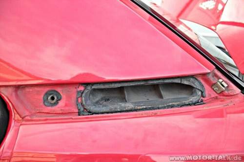

habe jetzt nach einem halben Jahr endlich wieder beide Luftduschen eingebaut. Ein überholter Tacho (Kilometerzähler) mit passend eingestelltem KM-Stand und 2 Jahren Garantie ist auch reingekommen. Jetzt gefällt mir das Armaturenbrett wieder 🙂
Wäre das Wetter nicht so abgrundtief scheiße hätte ich schon längst meine C-Säulen abgedichtet und diverse andere kleine Arbeiten erledigt, aber naja - Jammern hilft nichts.
