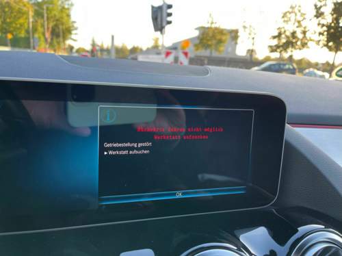

Gestern zeigte mir mein Fahrzeug im Display die folgende Fehlermeldung „Rückwärts fahren nicht möglich Werkstatt aufsuchen“. Das Fahrzeug konnte von mir nur noch im 1. Gang bewegt werden. Später schaltete der Wagen dann in den 3. Gang. Eine manuelle Schaltung über die Schaltwippen war nicht möglich.
Da mir der Weg zur nächsten Werkstatt mit ca. 10-30 km/h zu lang erschien bin ich erst einmal rechts ran gefahren und habe den Wagen ausgeschaltet und dann neu gestartet. Die Fehlermeldung wurde dann nicht mehr angezeigt und ich konnte das Fahrzeug danach ohne Probleme nutzen.
Habe mittlerweile bei der Mercedes Hotline angerufen und wurde dann von einem Techniker zurückgerufen. Ich werde wohl einen Servicetermin vereinbaren müssen. Evtl. wird dann eine neue Software eingespielt.

na ja..scheinbar hat MB da doch eine kleine Schwachstelle, denn es gab schon öfters Beiträge in denen von Updates geschrieben wurde....aber lass es zügig machen schon wegen der Gewährleistung.
Wird natürlich gemacht. Bin heute schon bei Mercedes gewesen. Im Fehlerspeicher war wohl kein Eintrag zu finden. Am Donnerstag fahre ich nochmals hin, dann wird geschaut, ob ein Update eingespielt wird. Heute ging es leider aus zeitlichen Gründen nicht.
Auto gestern abgegeben. Heute abholen dürfen. Man hat wohl eine neue Software aufgespielt. Bei der Rückfahrt habe ich keine signifikanten Änderungen bemerkt. Aber zunächst einmal sollt ja auch nur der kapitale Fehler beseitigt werden.

Kein Rückwärtsgang (Meldung im Display), war Gott sei Dank in der Nähe meiner MB Werkstatt, wurde neue DSG Soft vom 16.09.2017 aufgespielt, alles wieder gut!

seit 2 Wochen ist meine Frau auch Besitzer eines GLA 200 AMG Line (bei Mercedes gekauft) mit Automatik, EZ 12/2019 und ca. 10TKM.
Innerhalb dieser 2 Wochen waren wir mittlerweile 2 Mal bei Mercedes, da diese Meldung immer wieder im Display erscheint.
Das Getriebe schaltet kurioserweise nur die ungerade Gänge....1...3....5....7, Rückwärtsfahren ist nicht möglich.
Neue Updates wurde bereits aufgespielt aber keine Besserung, da nun nach 2 Tagen die Meldung zum 3. Mal erscheint.

Das Problem hatten wir letztes Jahr auch, allerdings bei unserem B250 (deshalb gibt es nächste Woche einen neuen GLA 250). Bei unserem ging dann gar nichts mehr, wurde aufwendig, da Automatik, in eine Werkstatt gebracht. Ärgerlich war, wir waren eigentlich auf dem Heimweg vom Urlaubsort.
Der Wagen stand dann drei Tage in der Vertragswerkstatt. Erst hieß es, es wäre die Batterie, also getauscht, Problem trat dann wieder auf. Dann wurde das EEPROM komplett gelöst und die Software/Firmware komplett neu eingespielt. Seit dem trat der Fehler nicht wieder auf.

Dass nur die ungerade Gänge gehen, weist daruf hin, dass eine der beiden Kupplungen defekt ist oder nicht angesteuert wird (daher "Doppelkupplungsgetriebe", eine schaltet die ungeraden, die andere die geraden Gänge und den Rückwärtsgang)
Der Wagen wurde mittlerweile repariert.
Eine Kupplung war nicht defekt, da die Gänge sich ab Start durchschalten ließen.
Erst nach ca. 5KM erschien die Fehlermedung.
Nun wurde die neueste Getriebe-Software installiert, ein neues Steuergerät eingebaut und irgendwas hydraulisches gewechselt. Nun fährt der Wagen wie er soll - hoffentlich bleibt das auch so.

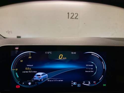

Hier das gleiche Symptom - was wurde bei Euch gewechselt? Ich habe das verhalten vermehrt beim START/STOP aktiv beim anfahren vom 1. => 2. Gang Ruckt es ordentlich.
Heute kamen auch die Fehlermeldungen (B250 4matic BJ 2019. 42.000km, aber noch das gleiche alte Getriebe)
