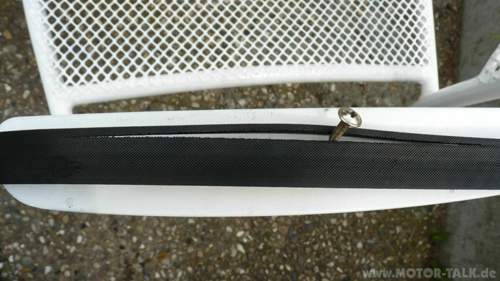

Wie alt ist Dein Rippenriemen und wieviel KM hat er drauf? Meiner sah, bis zur "routinemäßigen" demontage augenscheinlich auch noch gut aus...und dann das(siehe Foto).
Wenn der schon bereits gequietscht hat, mach neu. Wenn's kommt, kommt's in der Regel immer dann wenn Du's nicht gebrauchen kannst. An Deiner Stelle würde ich die Teilepreise div. Anbieter vergleichen auf "Markenware" achten keine "Hausmarke" oder ähnliches diese besorgen, und sofern Du es nicht selber machen willst das Auto der Werkstatt hinstellen zum machen und dabei bleiben wegen der Stundenabrechnung. Dann bleibst Du auch unter 400,-😁😎
deKoch
Keilrippenriemen Spliss
