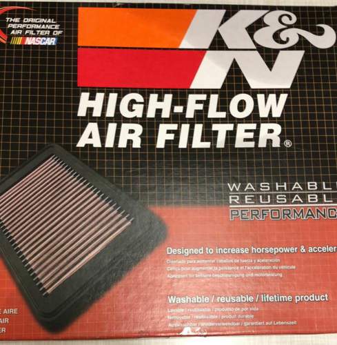

Wow 300ps!! Respekt für den 420d. Ich bin erstmal sehr zufrieden, werde noch vernünftigen Luftfilter einbauen, sodass er mehr Luft bekommt und dann wars das mit dem Motor. Dann gibts nur noch Optik
@JanF36 schrieb am 10. Februar 2018 um 11:52:14 Uhr:
Da kann ich nur den von K&N empfehlen. Hatte vorher einen Papierfilter von Pipercross drin. Der K&N ist meines Empfindens nach deutlich besser.
Genau den wollt ich mir auch holen! Danke

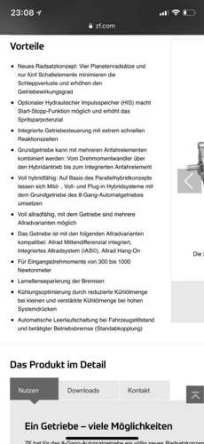

@TheRock74 schrieb am 10. Februar 2018 um 11:09:10 Uhr:
Ums Getriebe brauchst Du Dir keine Gedanken machen. Kann bis zu 800Nm vertragen.
Soweit ich weiß ist beim 420d auch das 8HP45 oder 8HP50 verbaut. Darf man fragen woher Du die Info hast, dass das Getriebe 800Nm halten soll?
@Momemory schrieb am 10. Februar 2018 um 22:58:58 Uhr:
Ich meine dass wurde hier mal kommuniziert. Ich dachte immer dass es um die 500-600 Nm aushalten soll. Aber ich lasse mich gerne eines besseren belehren 😉
Aber auf der Seite von ZF steht für Eingangsdrehmomente zwischen 300 und 1000 Nm
.jpg
