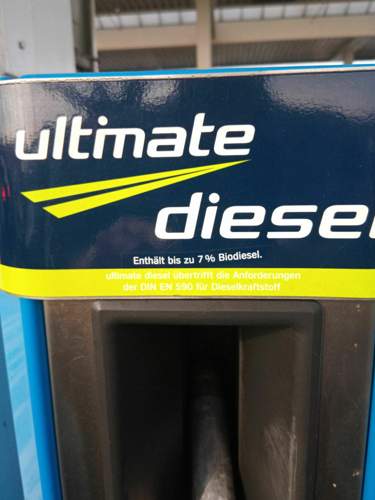

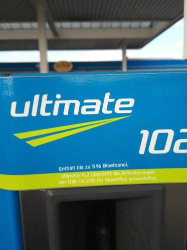

@78618,
du hast mal am 16.03.19 geschrieben welche Spritsorten keinen Bioanteil haben, darunter auch ARAL Ultimate.
Ich hab das heute mal getankt und diese Fotos gemacht, da steht bis 7% Bioanteil. Ist das nur bei euch in Austria so?
Img-20190410-171055-1
Img-20190410-171101-1
Laut der jeweiligen Homepage sollte auch kein Biodiesel drinnen sein.
Aber ich habe auch beim Max Motion das letzte mal am Zapfhan einen B7 Aufkleber gesehen. Bin jetzt selbst nicht mehr sicher was da los ist. Könnte vielleicht sein wenn auch nur 1% Bioanteil oder weniger drinnen ist das B7 drauf stehen muss. Verstehe ich jetzt sebst nicht. Werde schauen das ich beim nächsten tanken mal zu Turmöl fahre und den Racing Diesel tanke, da hat mir auch der Tankwart gesagt das kein Bio drinnen ist, was auch laut Homepage so sein soll.
Ist irgendwie eigenartig bei uns im Ösiland. 😁 😁
Hab ich im Netz und bei MT gefunden.
Aral schrieb mal dazu:
Da der Kraftstoff entsprechend der vorgenannten Norm bis zu 7%-vol. FAME (allgemein als Biodiesel bekannt) enthalten darf, sind wir gemäß der 10. BImSchV verpflichtet an der Zapfsäule den Hinweis „Enthält bis zu 7% Biodiesel" deutlich sichtbar anzubringen. Dieser Hinweis ist auch dann erforderlich, wenn ein Dieselkraftstoff kein Biodiesel (FAME) zugesetzt wird.
Quelle: MT Motor und Antrieb-Forum
Dem Dieselkraftstoff Aral Ultimate Diesel wird bei der Herstellung keinBiodiesel (FAME) zugegeben. Aral Ultimate Diesel enthälteine moderne biogene Komponente der „nächsten Generation“ in Form von hydriertem Pflanzenöl, die besonders hochwertige Eigenschaften mitbringt. Sie ist eine farblose, energiereiche Flüssigkeit mit hoher Cetanzahl von über 75, die die schon herausragenden Eigenschaften von Aral Ultimate Diesel noch weiter verbessert.
Quelle: ARAL technisches Produktdatenblatt Rev. 3.5, 07.10.2009
