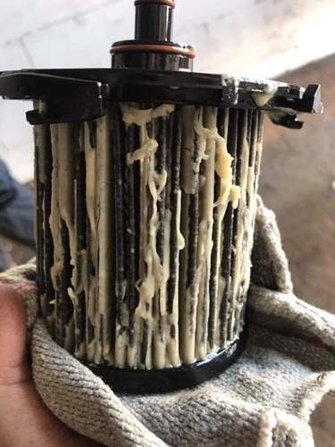

habe noch etwas in meinen alten Archiven gefunden ...
Der Dieselkraftstofffilter (Foto) ist von einem bekannten nach dem er bei einer "freien" Tankstelle Dieselkraftstoff getankt hatte.
Sowas habe ich bis dahin auch noch nie gesehen 😰.

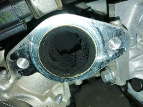

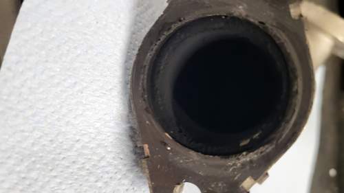

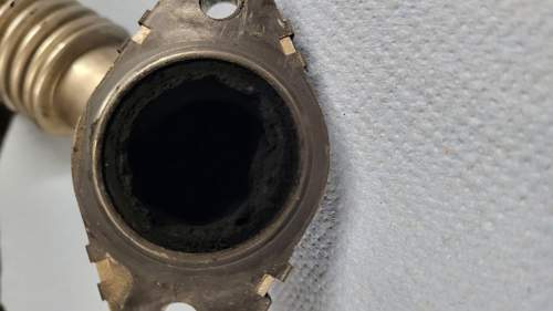

Hallo zusammen und @Rainy01,
gestern habe ich also mal nachgeschaut ....
Zur Erinnerung, Bild 1 zeigt den Zustand nach knapp 30.000km im Jahr 2019.
Dann bedingt durch die Corona Zeit viel weniger gefahren.
Aber seit 2019 fahre ich hin und wieder (sehr Unregelmäßig) Ultimate Diesel und habe 2022 und Anfang dieses Jahres (Januar bis März) die Mathy Diesel Kur durchlaufen.
Seit April dieses Jahres also wieder "nur" normal getankt (meistens Aral weil bei uns im Dorf).
Bei meinen Fahrten quer durch Europa auch immer Markentankstellen angefahren (es sei denn, es ging nicht anders).
Leider habe ich mir die km Laufleistung Ende März nicht notiert, sonst könnte man daraus auch noch ableiten wieviel km seit der Diesel Kur gefahren wurden .... es waren schon einige 😁.
Am meisten saß es am AGR Rohr direkt oben im Knick (Bild 2). Die Ausgangsseite des Rohres zum AGR hin war wieder "sauber" dagegen (Bild 3).
Das Rohr habe ich mal sauber gemacht und den "Schmodder" mal gewogen, waren keine 10 Gramm (Bild 4).
Der Eingang zum AGR Ventil sieht sogar richtig gut aus (Bilder 5,6).

Zum Abschluss .... mich Persönlich hat das Ergebnis schon beeindruckt. Vor allem weil ich schon Fahrzeuge gesehen habe die mit ungefähr selbiger Laufleistung schon richtig zu "geschmuddelt" waren.
Und dazu habe ich selbst den Unterschied ja dokumentiert ... nach 2 Jahren und 30.000km Laufleistung und aktuell nach 6,5 Jahren und 92.000km.
Wenn ich den Eingangsbereich meines AGR sehe, dann vermute und hoffe ich mal dass es im inneren / besonders im AGR Kühler es genau so gut ausschaut. Denn gerade im Kühler sind die Kanäle richtig klein und eng.

Hallo micteil,
erst einmal vielen Dank für deine Arbeit sowie deinen ausführlichen Bericht samt Dokumentation mit Fotos und Video! Tolle Arbeit und tatsächlich sehr beeindruckend!🙂
Ich versuche mal zusammenzufassen:
Bild 1: Zustand nach 30.000 km. Die Ablagerungen hast du damals entfernt.(?)
Bild 5 und 6 (gleiches Bauteil wie Bild 1): Zustand nach 92.000 km und 6,5 Jahren.
Zwischen km 30.000 und 92.000 hast du hin und wieder Aral Ultimate Diesel getankt und zwei Mathy-Diesel-Kuren gefahren.
Ich hoffe, soweit korrekt zusammengefasst?
Ich finde das Ergebnis auch absolut beeindruckend, denn die Ablagerungen jetzt bei km 92.000 sind doch tatsächlich nur noch ein winziger Bruchteil dessen, wie es bei km 30.000 aussah! Und man muss bedenken, die Laufleistung zwischen km 30.000 und 92.000 ist immerhin gut doppelt so hoch wie bis km 30.000! Man stelle sich vor, du hättest bei km 30.000 nicht gereinigt und keine Diesel-Kuren gefahren…🙄
Das bestätigt mich absolut, auch die Mathy-Diesel-Kur gestartet zu haben (demnächst kommt das letzte Additiv (DPF) in den Tank) und nächstes Jahr folgt sicher die zweite Kur!
Unsere Fahrleistungen (Deine: 92.000 km / 6,5 Jahre = ca. 14.000 km / Jahr) liegen übrigens ziemlich genau gleich, wir liegen aktuell bei 118.000 km. Wobei es bei uns die Besonderheit gibt, dass unserer regelmäßig einmal jeden Monat (etwa 10 Mal im Jahr) 500 km Langstrecke läuft, fast ausschließlich auf der Autobahn. Diese Langstreckenfahrten machen allein ca. 40 % unserer jährlichen Gesamtfahrleistung aus. Der Rest besteht aus viel Überlandfahrten und recht wenig Stadtverkehr. Die Langstreckenfahrten nutze ich immer, um die Kur-Additive zu verfahren.
Alles in allem würde ich das schon als klaren Nachweis betrachten, dass die Mathy-Additive tatsächlich wirksam sind und nicht nur ein Werbeversprechen. Man könnte auch sagen, sie sind ganz offensichtlich (mindestens) ihr Geld wert…

@Rainy01
korrekt.
Selbstverständlich.

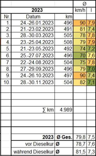

Nachdem unsere MATHY-Diesel-Komplettkur vor einigen Wochen abgeschlossen wurde, hier für alle die es interessiert ein zusammenfassender Bericht samt einer Auswertung dazu. Dadurch kann ich hier wieder mal meinen gelegentlichen Ruf, ein Zahlenjunkie zu sein, bestätigen…😁 Die einen schrauben eben lieber das AGR auseinander, die anderen haben es eher mit den Zahlen...😛😉😎
Fahrzeugdaten:
Kuga 2,0 l TDCi, 140 PS, Schaltgetriebe, Allrad, EZ 05/2014
KM-Stand Start Diesel-Komplettkur: 115.200
KM-Stand Ende Diesel-Komplettkur: 119.100
Kraftstoff vor und während der Diesel-Komplettkur: Ausschließlich Normal-Diesel von Aral, Esso und Agip. Fahrprofil bisher insgesamt: ca. 45% Autobahn, 40% Landstraße, 15% Stadtverkehr. Bisher keinerlei Probleme mit dem AGR oder DPF, die Diesel-Komplettkur war also rein vorsorglich.
Vorwort:
Alle vier Additive wurden auf Langstrecke verfahren, und zwar immer auf der identischen Strecke, die einmal im Monat als mehrtägige Dienstreise ansteht. Das sind hin- und zurück immer 500 km und schwankt nur um wenige Kilometer, je nach Hotelstandort. Die Autobahnstrecke dabei ist immer identisch, 216 km hin, 216 km zurück. Abweichungen davon gibt es in seltenen Fällen, wenn verkehrsbedingt Umleitungen zu fahren sind. Das ist aber im gesamten Jahr 2023 und somit auch während der Diesel-Kur nicht vorgekommen. Der Autobahnanteil aller Fahrten lag also daher bei allen Fahrten bei ca. 85%.
Sämtliche Fahrten wurden dokumentiert und ausgewertet, s. Bild.
Alle Werte sind exakt durch den resetteten Bordcomputer unmittelbar vor Fahrtbeginn und Ablesung unmittelbar nach Rückkehr ermittelt. Die Diesel-Komplettkur fand während der Fahrten Nr. 7 bis 10 statt.
Auswertung:
Bei der ersten Additiv-Fahrt (MATHY-D, Fahrt Nr. 7) war der Verbrauch recht hoch. Wenn man diese Fahrt mit Fahrt Nr. 5 vergleicht (fast identische Ø km/h), dann fällt eine Verbrauchsdifferenz von + 0,6 l bei Fahrt Nr. 7 auf. Ab dem zweiten Additiv (MATHY-ID) hat sich das verändert.
Fahrt Nr. 8 (MATHY-ID) verglichen mit Fahrt Nr. 4 (identische Ø km/h), -0,9 l bei Fahrt Nr. 8.
Fahrt Nr. 9 (MATHY-AGR) vergleichen mit Fahrt Nr. 1 (identische Ø km/h), -0,5 l bei Fahrt Nr. 9.
Fahrt Nr. 10 (MATHY-DPF) verglichen mit Fahrt Nr. 2 (fast identische Ø km/h), -0,3 l bei Fahrt Nr. 10.
Insgesamt lag der Durchschnittsverbrauch während der Kur 0,3 l unter dem vor der Kur, und das sogar bei minimal höherer Durchschnittsgeschwindigkeit während der Kur.
Fazit:
Es ist ein Trend zu einem leicht geringeren Verbrauch während der Kur zu erkennen, die weitere Entwicklung werde ich natürlich beobachten. Einige Anwender der Diesel-Kur haben von höherer Laufruhe des Motors berichtet. Das konnte ich so bei unserem nicht feststellen, der lief von Anfang an bis heute seidenweich, und zwar völlig unabhängig davon, welcher Diesel gerade im Tank war.
Was mir aber nach dem letzten Additiv (DPF) aufgefallen ist, ich empfinde den Motor subjektiv als durchzugsstärker, also von der Elastizität her. Ich bin kein Motorenfachmann, aber das ist für mich irgendwie auch schlüssig, wenn der DPF wieder deutlich durchlässiger ist. Immerhin dürfte dadurch weniger Widerstand im Abgasstrom sein, vermute ich mal. Und das soll sich ja auch positiv auf den Turbo auswirken.
Voraussichtlich von Juli bis Oktober nächsten Jahres werde ich die Kur wiederholen. Aufgrund der offensichtlich verbesserten Durchzugsstärke werde ich davor im Frühjahr (März/April) nochmal je einen Tank mit den Additiven AGR und DPF verfahren, um diese verschmutzungsanfälligen Komponenten nochmals separat zu reinigen.
Leider kann ich nicht in den Motor reinschauen, aber der Reinigungseffekt auf den von @micteil hier veröffentlichen Fotos vor und nach Einsatz der MATHY Diesel-Komplett-Kur ist nicht nur erkennbar und überzeugend, der ist beeindruckend, und somit ein klarer Beleg für die Wirksamkeit der Additive! Sollten sie dann auch noch einen AGR-, DPF- oder Injektorentausch ersparen (was ich durchaus für möglich halte), dann sind sie auch noch hochgradig wirtschaftlich. Ganz abgesehen vom Ärger, den sie einem dadurch ersparen...
