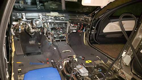

Übrigens habe ich das öfter schon mal gehört das man sich den e61 zurück wünscht. Ich habe ihn noch und muss sagen das er recht zuverlässig ist (hab jetzt 307.000km runter) aber natürlich auch seine wehwehchen hat. Übrigens was die Kasso angeht, die sagen nichts, juckt die nicht. Steinschlag ist schteinschlag, der meldet sich selten vorher an :-)
Übrigens darf man nicht vergessen das es hier auch sehr viele gibt die mit dem e61 ohne Ende Probleme hatten. Ist also alles Glückssache. Aber eins kann man nicht leugnen, der F11 (250.000km) von meiner Freundin ist um Welten leiser beim Fahren und die 8 Gang automatik ist der 6 Gang gegenüber ein Traum
Ach ja wo wir grade beim Windschutzscheibe Wechsel sind, sobald du erste Anzeichen von Feuchtigkeit auf der Scheibe im Auto spürst, haben die Jungs beim Windschutzscheibenwechsel schlecht gearbeitet und du kannst davon ausgehen dass du zwischen bodenblech und Teppich ein teich hast wo Fische schwimmen können. Und ich übertreibe grade nicht. Genau deshalb hab ich den F11 von meiner Freundin 3 Wochen lang gefahren. Der war richtig nass. Ca 10 Liter Wasser hab ich aus dem Innenraum mit dem Sauger gesaugt, Dan komplett zerlegt, sitze raus, Armatur, Mittelkonsole, Teppichboden und trocknen, dann zum Glaser die Windschutzscheibe neu kleben. Den vorher hat jemand irgendwie den Kleber an den Ecken vergessen und das regenwasser füllte das Fahrzeug mit Wasser voll. Fällt erst später auf wenn die karre richtig voll ist. Also schön schauen. Wenn die Verkleidung im Innenraum die man abnehmen muss um die Innenraumfilter zu wechseln, nass ist, dann ist das ein sicheres Zeichen dafür. Was übrigens egal ist wo sie an der Windschutzscheibe leckt, es Sammelt sich erst und dann wird rechts und links schön gleichmäßig angegeben. Um die Quelle zu lokalisieren müsste man den Wagen soweit zerlegen (siehe Bild)... Naja und um ihn auch richtig trocken zu bekommen, sonst schimmelt es und dann entstehen komische Gerüche
