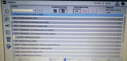

Hi zusammen,
ich dreh langsam durch - die Frage geht jetzt vor allem an Xentry/OBD2 Spezis :-)
Letzte Woche wurde der Fehlerspeicher über Xentry ausgelesen. Heute wurde über einen anderen Computer mit der gleichen Xentry Software Version (2018) und einem anderen OBD2 Stecker (J2534 Mini VCI) der Fehler ausgelesen und folgendes kann ich mir jetzt nicht mehr erklären:
Meine Motorleuchte (inkl. Notlauf) ist immer noch da. Morgen wollte ich eig. meinen heuter erhaltenen "neuen" LMM einbauen, aber als ich heute mit dem neuen "Setup" den Fehlerspeicher ausgelesen hatte, zeigt er mir mir diesen Fehler, den er beim ersten Mal mit dem andern "Setup" gefunden hatte, nicht mehr an:
--> Fehler bei: N3/9 - Motorelektronik 'CDID3' für Verbrennungsmotor 'OM651' (CDI)
- P010162 Der Luftmassenmessern 1 hat Funktionsstörung. Der Singalvergelich ist fehlerhaft.

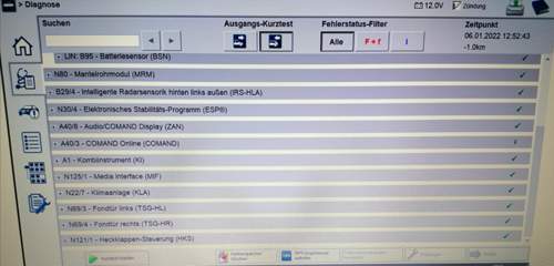

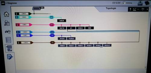

Ich habe mir Xentry mit dem neuen Setup einmal angeschaut und festgestellt, dass er beim Kurztest generell NICHT mehr diese N3/9 "Fehlerrubrick" hat. Dann bin ich im Xentry in diese CAN-Übersicht gegangen (5. Menüpunkt an der linken Seite) und dabei ist mir aufgefallen, dass CAN D anscheinend "leer" ist - bitte seht euch dazu mein angehängten Screenshot an. Es scheint so, dass dieses N3/9 gar nicht mit aufgelistet und somit wahrs. über Xentry nicht abgerufen wird?
Außerdem ist mir aufgefallen, dass oben rechts der KM-Stand "-1" angezeigt wird.. Wenn ich jedoch mir das Fehlerprotokoll aus PDF drucken lassen, steht bei KM-Stand der korrekte/tatsächliche Wert..
Kann sich jemand dies erklären? Liegt es ggf. an dem Mini VCI Kabel, dass das J2534 Protokoll nicht alle CAN-Prüfungen abrufen kann, oder was ist hier los?
Wäre beruhigend, wenn ihr (erneut) helfen könntet :-)

Das mit dem KM stand und der Fehlerhaften CAN anzeige Liegt an dem Mini VCI, es erkennt nicht alle Steuergeräte, und es könnte auch Xentry sein glaube aber nicht.
Wenn er die ME (N3/9) problemlos erkennt ist das OK- tut er das?
Das Mini VCI ist für Mercedes nicht so geeignet weil Protokolle fehlen.
Also, es lag tatsächlich am Kabel. Habe jetzt einen von Tectrix und dieser ist besser.
