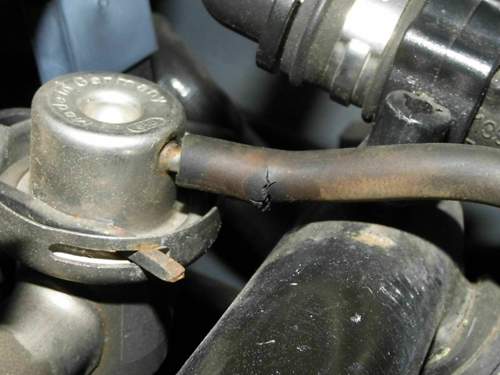

Es geht wie eigentlich immer um meinen 2.8 ALG quattro, Automatik, Bj 07/98.
Langsam nervt mich das Warmstartverhalten und die Laufruhe des Motors, wenn er auf Betriebstemperatur kommt, teils geht er aus, wenn man anhält oder er quält sich erstmal unruhig ein bis zwei Sekunden im unteren Drehzahlbereich (300-500 1/min), bis er sich wieder gefangen hat. Der G62 Geber wurde gewechselt: Er war es nicht...
Jedoch wurde der gesamten Verschlauchung des Unterdrucksystems vom Vorbesitzer nur wenig Aufmerksamkeit geschenkt.
Bisher habe ich gefunden:
-Schlauch vom rechten elektrischen Magnetventil (auf der Ansaugbrücke) an das rechte Kombiventil war lose.
-Aus dem linken Kotflügel hing ein loser dünner Schlauch in Rtg Motorraum (Unterdruckspeicher???) an einem T-Stück im Bereich der beiden elektrischen Magnetventile (Ansaugbrücke) war ein offener Schlauch der zischte: Erstmal provisorisch verschlossen.
Ich möchte ALLES was mit Unterdruckverschlauchung zusammenhängt nun "sauber" neu machen. Nicht hier und da und dort flicken.

Ich habe 2m Schlauch geholt und damit fast alles ersetzt. Wenn du den Unterdruck Speicher auch neu machst dann würde ich 3m nehmen..
Drauf achten das der Schlauch auch die richtige Größe hat , musste meine beim freundlichen kaufen da alle anderen immer zu groß waren.
Bei meinem waren auch alle Unterdruck Leitungen prös und rissig beim 2,8 ALG
Den Schlauch gibts beim 🙂 als Meterware... Teilenummer: N 020 353 27
Alternativ im Zubehör besorgen - (3,5 x 2)
Reicht dieser Schlauchtyp für die komplette Verschlauchung? Es sind ja werksseitig verschiedene Schläuche eingebaut (teils gewebeummantelt, teils ohne Gewebe, teils grün-transparent)...

Ich habe damals nackte Schläuche eingebaut, da erkennt man einen Bruch sofort. Bei den gewebeummantelten sieht man gar nichts.
P1020565
Schlauch habe ich mir besorgt. Online beim Schlauchhändler. 3,2x7mm Benzinschlauch gewebeummantelt für 1,35€ den Meter.
