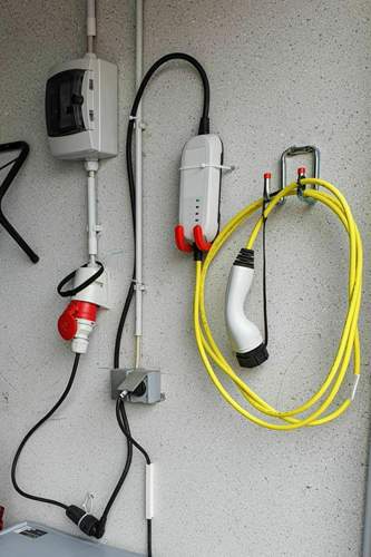

Da der Faktor Zeit für mich keine große Rolle (mehr) spielt, lade ich unseren e-up! momentan mit dem VW-Ziegel. Die Installation mit 5x4mm2, eigenem FI und Zwischenzähler ist neu, das Adapterkabel CEE -> Schuko mit 2,5mm2 ausreichend dimensioniert, so dass beim Laden nirgendwo eine Erwärmung feststellbar ist. Der Ziegel ist fest montiert, so dass ich den gleichen Komfort wie mit einer Wallbox habe.
Ein Faktor ist jedoch die Verlustleistung. Bei ca. 14,5 kWh/100km Durchschnittsverbrauch (wohlig warm geheizt ;)), muss ich knapp 18 kWh/100km nachladen, was einem Ladeverlust von über 20% entspricht.
Ich bin daher am überlegen, auf eine mobile Wallbox zu wechseln, wobei die EVA-Wallbox für 400€ momentan mein Favorit ist. Ich habe allerdings keine konkrete Angabe, wieviel ich wirklich spare. Bei 10% Einsparung würde sich die Box erst nach 60-70.000 km amortisieren.
Wie ist eure Meinung? Da der e-up! den gleichen 2-Phasen Lader wie der e-Golf hat, dürften die Erfahrungen übertragbar sein.

Wenn doch schon ein Kabel liegt: Der ID Charger Connect kostet 750€ mit 7,5m Kabel, der Elektriker zum Anklemmen auch nicht die Welt. Dafür gibt es 900€ von der KfW.
Ich würde mir das auch fördern lassen.
Zusätzlicher FI und Leitungsschutzschalter kosten 50€, bisschen Kabel vom Elektriker und den Rest kann er sich als Lohn krallen.
Verluste hast du immer noch mit einer Wallbox, weil auch was im Bordladegerät hängen bleibt.
