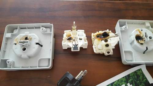

Kann ich nur bestätigen. Einzeln absichern und selbst dann (trotz des Temperatursensors im Stecker vom Lageziegel) möglichst auf Schuko verzichten und durch blaue CEE ersetzen ("Camping-Steckdose").
Das hier ist bei mir passiert. Und da waren nur links eine Waschmaschine und rechts ein Trockner dran, ganz sicher nicht für 17h am Stück...

Und dass auch eine Schukosteckdose mit 10 A Dauerstrom an der Grenze liegt und das nicht "locker abkann", sieht man schon an meinem o.g. Beispiel. Garantiert ohne Dauerstrom.
Das sollte eigentlich auch 0815Kai als E-Meister klar sein...
