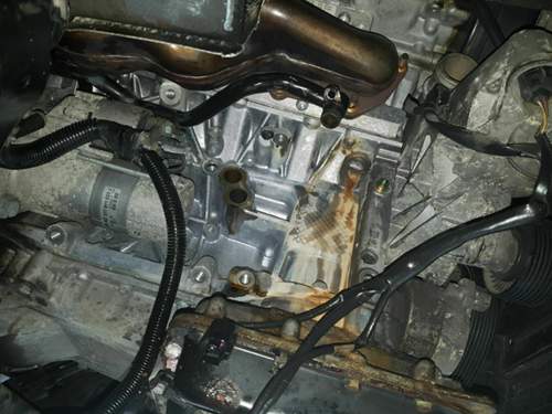

Hallo zusammen, habe ein sehr großes Problem mit meinem A8 3.7 (Bj 2004).
Dieser verliert im Stand immer Kühlwasser - merkwürdigerweise nur bei kaltem Motor.
Habe das System bereits abdrückt --> bei warmem Motor kein merklicher Wasseraustritt.
bei kaltem Motor sieht man das Wasser direkt unten raustropfen sobald man Druck auf das System gibt.
Habe bereits die unteren Abdeckungen, Radhausverkleidungen und die Stoßstange vorne abgebaut, konnte jeoch die Stelle des Austritts noch nicht finden :-(
Man sieht, dass es (in Fahrtrichtung) rechts unten am Ölwannendeckel abtropft. Es sieht so aus, aus würde des Wasser von oben (vom, bzw. hinter dem Ölfilter herkommen).
Man kann jedoch nicht erkennen wo :-(.
Hatte vielleicht schon jemand so ein Problem. Wo könnte (oberhalb der Ölwanne bzw. des Ölfilters) Kühlwasser austreten ??
Die wassergekühlt LiMa ist es nicht, die dicken Schläuche habe ich auch überprüft. Der Austritt war nur bei kaltem Motor.
Ich weiß nicht mehr wo ich noch suchen könnte. Befindet sich unter dem Ansaugkrümmer noch was, wo Kühlwasser austreten könnte ?
Von oben sieht alles sehr trocken aus und unten sieht man nur das Abtropfen an der Ölwanne und, dass es irgendwo hinter dem (sehr toll verbauten) Ölfilter herkommt.
Vielleicht kann man auf dem Bild etwas erkennen. hier tropft es ab.

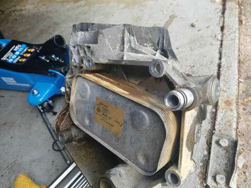

Hallo Leute, heute soeben den Befund aus der VW Werkstatt erhalten, Kühlmittelverlust am 4,2 liter Benziner am Ölmodul. Laut eurer Beschreibung und meiner Einschätzung genau das hier besprochene Problem. Kostenvoranschlag von Audi folgt, hier aber schon einmal meine Frage wer in der Nähe von Bonn dass, natürlich gegen Bezahlung, erledigen kann?
Auch das hier beschriebene Aluteil eines Mitglieds, nehme ich gerne in Anspruch.
Der Wagen kann mehrere Tage stehen, die Reparatur muss nicht an einem Tag erledigt sein. Nur als Info, falls jemand so etwas nach Feierabend nach und nach angehen möchte.
Anbei noch kurz Bilder zum beschriebenen Defekt.
VG

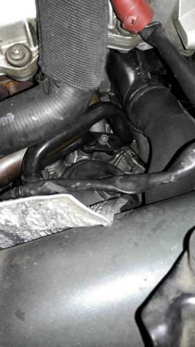

Werd ich bei meiner Neuanschaffung auch machen müssen, da ist wohl in den 3 Monaten Standzeit das Rohr verreckt und Kühlwasser läuft nun lustig aus. Werde versuchen mir das einfach zu machen, ich denke wenn ich den auf Böcken stelle, die Lima, den Stabi und die Quertraverse mit den Motorhalter abschraube, dann kommt man da sicher ran...zumal man so die Motorhöhe dann auch variieren kann.
Die bekannte Lösung mit Längsträger weg usw. Find ich kacke.

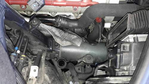

Um die Sache mal aufzulösen, habe das Rohr jetzt gewechselt.
Im Grunde nimmt man nur die Lima und den Luftfilterkasten weg, baut alle Schläuche und Leitungen weg die nerven, demontiert die Quertraverse von den Motorhaltern (Motor abstützen!) Samt dem rechten Motorhalter und schon kann man nahezu Fussball spielen an der Stelle.
Etwas fummelig ist eigentlich nur das Wasserrohr oben, da muss man ein wenig experimentieren. Aber auch dort kann alles dran bleiben, Demontage der Krümmerschrauben o.Ä. unnötig.
Zeitaufwand überschaubar, gut an nem Nachmittag zu schaffen!
