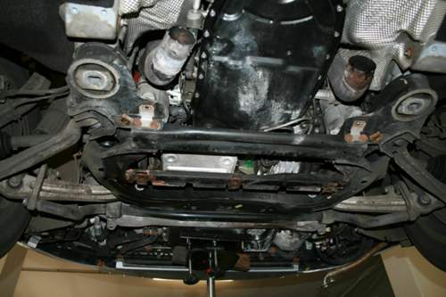

Hallo zusammen, habe ein sehr großes Problem mit meinem A8 3.7 (Bj 2004).
Dieser verliert im Stand immer Kühlwasser - merkwürdigerweise nur bei kaltem Motor.
Habe das System bereits abdrückt --> bei warmem Motor kein merklicher Wasseraustritt.
bei kaltem Motor sieht man das Wasser direkt unten raustropfen sobald man Druck auf das System gibt.
Habe bereits die unteren Abdeckungen, Radhausverkleidungen und die Stoßstange vorne abgebaut, konnte jeoch die Stelle des Austritts noch nicht finden :-(
Man sieht, dass es (in Fahrtrichtung) rechts unten am Ölwannendeckel abtropft. Es sieht so aus, aus würde des Wasser von oben (vom, bzw. hinter dem Ölfilter herkommen).
Man kann jedoch nicht erkennen wo :-(.
Hatte vielleicht schon jemand so ein Problem. Wo könnte (oberhalb der Ölwanne bzw. des Ölfilters) Kühlwasser austreten ??
Die wassergekühlt LiMa ist es nicht, die dicken Schläuche habe ich auch überprüft. Der Austritt war nur bei kaltem Motor.
Ich weiß nicht mehr wo ich noch suchen könnte. Befindet sich unter dem Ansaugkrümmer noch was, wo Kühlwasser austreten könnte ?
Von oben sieht alles sehr trocken aus und unten sieht man nur das Abtropfen an der Ölwanne und, dass es irgendwo hinter dem (sehr toll verbauten) Ölfilter herkommt.
Vielleicht kann man auf dem Bild etwas erkennen. hier tropft es ab.

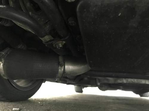

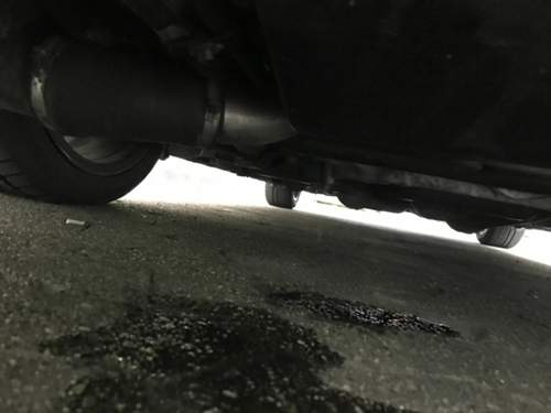

Habe gestern Wasserstand voll gemacht 30km gefahren war alles gut, habe in meine Halle aufgebockt um zu sehen wo es verliert, habe Druck draufgemacht mit den. Passenden Werkzeug und halbe Stunde gewartet es Kamm nichts runter und Wasser blieb auch genau gleich, raus gefahren und auch stehen lassen ca. Stunde auch nicht, wieder 30km gefahren und zuhause abgestellt, heute morgen wieder zum Auto Wasser war etwas wenig ca 100ml aber unter den Wagen alles trocken bis ich Deckel aufgemacht habe und Wasser aufgefüllt habe fing es unten links wenn man vorm Auto Sitz an zu Tropfen wie kann es sein das es in warmen Zustand nicht macht und auch nicht wenn ich drück drauf gebe??? Es kommt genau links an der Ölkanne runter denke ist der Fehler was hier bei vielen aufgetreten ist mit dieses Plastik Rohr ?????
Danke Schonmal für eure Antworten und Sorry wegen Schreibfehler

Unter Druck oder Wärme dichtet der Ring noch ab,
aber wenn es sich abkühlt/entspannt, tropft es raus...
Eben. Das wird auch jeden V8 mit der Zeit ereilen. Anfangs hilft noch alle paar Monate mal Wasser nachkippen aber iwann ist das Rohr dann fällig.
Danke habe es jetz auch gemerkt ??
Was gemacht werden muss, muss gemacht werden, will nicht so damit fahren.
Wer kann mir diesen rohr aus Alu anbieten ??? Und was ich noch dazu brauche an Ersatzteile will mir die Arbeit nicht doppelt machen.
Komme Nähe Düsseldorf
Bei Ebay Kleinanzeigen wird das öfters mal in Alu für rund 25 Euro angeboten.
Die restlichen Dichtungen des Flansches zum Block soll dir der Freundliche raussuchen, die sind alle zu erneuern - ist ja nicht nur das Rohr was da dichtet.
