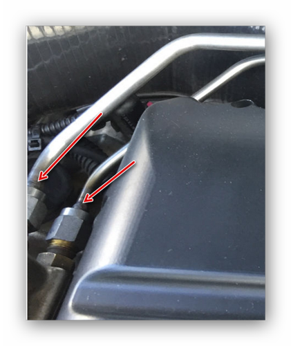

Katastrophe 🙁 ich habe den Wagen um 16:30 Uhr abgeholt, da bekam ich schon die Aussage vom Mechaniker der freien das ich drinnen eine Weihnachtsbaum Beleuchtung hätte. Habe zuerst garnicht verstanden was er meinte. Ich ins Auto, Zündung an und dann.... ESP leuchtete und konnte nicht aus geschaltet werden, Abgas Kontrollleuchte und Feststellbremse leuchtete und noch eine Einblendung weiß ich gerade nicht genau. Nun gut, mein gute Laune Meter war schon wieder tief gesunken. Dann erst mal auf die A42 die direkt dort eine Auffahrt hat. Ganz sachte und langsam mit 120 km/h 10km gezockelt. Auf dem Rückweg bis höchstens kurz mal 210 km/h nix besonderes. Dann runter von der AB und an zu meiner Firma. Beim einparken viel mir plötzlich ein Benzin Geruch auf. Das hatte ich noch nie !!! Ich schnell wieder zur Werkstatt, Motor aus und Haube auf... dann dachte ich ach du kacke, direkt aus einer Muffe der Benzinleitung pisste es in 3 dünnen Strahlen durch den Restdruck weiter, und eine Art Auffangwanne unter dem Verteiler war voll und am überlaufen. Hatte Glück das mir die Karre nicht ab gefackelt ist 🙁 . Ein Anruf bei Komotec brachte das ernüchternde Ergebnis, der Kompressor muss runter um die Leitung täuschen zu können. Der Wagen muss nach Komotec. Somit fängt der ganze Spaß wieder von vorne an 🙁 mir fehlen gerade echt die Worte.

Mein Reden 🙁 da hört der Spaß echt auf siehst ja die Schale voll Benzin. Wenn der ganze Sprit in einer Kurve auf den Block / Krümmer gelaufen wäre, "gute Nacht" zumal der Sprit noch 10 Minuten weiter da raus läuft bis der Druck aus der Leitung weg ist, auch ohne Strom

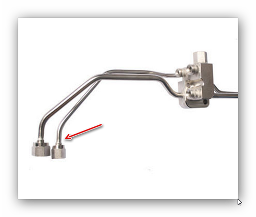

Irgendwie kommt mir an den Leitungen zu den Hochdruckpumpen was merkwürdig vor - wurden die Leitungen für deinen Motor modifiziert ?
Sieht aus als hätte man die gekürzt und wieder verlötet/verschweißt. Das Kompressorkit gibt es doch passend für den S4/S5 V8, da muss doch nichts mehr geändert werden ?

Hi @DottoreFranko , Herr Koblitschek hatte ja am Anfang geschrieben das meine Ansaugbrücke sowie mein Benzinleitung anders war wie normal beim S5 für die der Kit konzipiert ist. Da kann der Hund vergraben liegen. Obwohl er behauptet das die undichte Leitung meine original Leitung wäre. Nur komisch ist das dort ein Kabelbinder verbaut wurde und etwas Dichtmasse aus dem kegelbund quillt. Obwohl die undichte Stelle davor liegt und zwar dort wo die Verdickung anfängt. Wenn man genau auf das Foto guckt sieht man sogar die feinen Rest Sprit strahlen.
Sehr merkwürdig ist das der Kabelbinder auf den Foto nicht drauf ist welches ich frisch nach dem abholen gemacht hatte !!!!! Da muss der Monteur nach dem Riemen riss da rum gefummelt haben muss, oder bin ich blind ??
Ja, den Strahl kann man gut sehen - und man erkennt das die Leitung dort kurz vor der Verschraubung gebogen wurde. Deswegen ist das Dingen da auch undicht geworden. Da hinten sitzt auch original der Verteiler und die Leitung ist wirklich ab Werk verbaut - nur halt nicht so verbogen.
