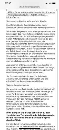

Von dem Rückruf sind in Deutschland 20 Fahrzeuge betroffen also bitte keine Panik, die Kunden werden auch kurzfristig versucht über die Händler zu kontaktieren!

@Cowboy776 schrieb am 1. März 2019 um 18:36:40 Uhr:
Bitte mal nachschauen ob alle Radmuttern fest sind!
Das sollte die allerletzte Möglichkeit sein
Die Radmuttern werden im Werk auf Drehmoment angezogen und in der Übergabe Inspektion 100 % tig noch mal geprüft.
Ja, werden 100-prozentig nochmal geprüft.
PS: Bei meiner Übergabe war noch der Transportschutz auf den Bremsen. Also wie gesagt, alles wird natürlich 100-prozentig geprüft. ;-)
