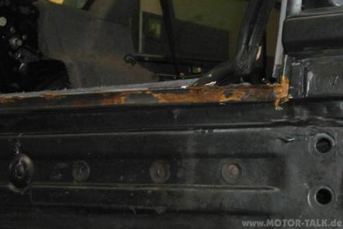

So, die Karosseriearbeiten sind fertig.

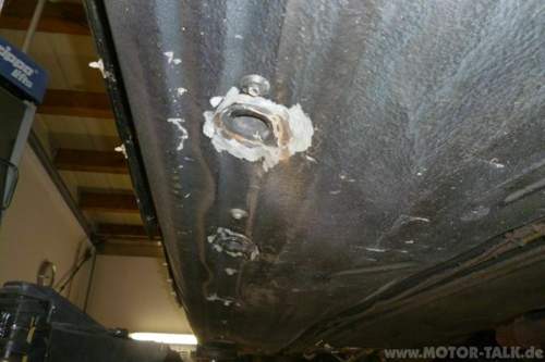

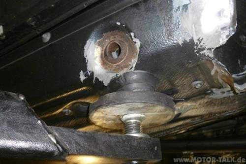

Hier und da noch Unterbodenschutz entfernen, das ist echt n Sauzeug, man hat keine Ahnung wo es rostet, entweder macht man alles ab, was aber ne Arbeit für 2 Wochen ist, oder man weis es... Ich weis es, die Stellen werden immer mehr. Der rostet um sämtliche Gummistopfen und sämtliche Mag-Geschweißten Stellen und angeschweißten Stehbolzen, z.B. Kraftstoffpumpenpaket oder Innenradhäuser vorne. Da unter den Nähten saß auch überall rost.
Jetzt noch die letzten Ecken blank machen, morgen wird Sandgestrahlt !
Die Kiste rostet um jeden angeschweißten Stift, jede Mag-geschweißte Naht und jeden Gummistopfen...
P1040748
P1040749
P1040750
korrekt, egal wo unter`m UBS , überall Rost.
Entweder du hörst auf rumzupulen, oder holst das Zeug komplett runter.
Aber wenn ich so in deine Hohlräume😁 schaue, sehe ich kein Fett.
Hast nur den UB mit MS eingeschmiert ?

Ich habe zum Glück nur den "Unterboden" nebst aller Leitungen mit MS Eingeschmiert.
Die Hohlräume habe ich damals mit Teroson Wachs HV 400 versiegelt, da ist auch nicht einer durchgerostet, nicht mal ne Wagenheberaufnahme, mit Ausnahme der hinteren Radläufe. Die habe ich wohl nicht richtig gemacht, aber ich hab damals gesagt "der Wagen ist 13 Jahre alt, wenn der bis zum 20. durchhält ist gut", jetzt ist er 23, da hatte ich noch keine Ahnung dass ich den so lange fahren will. Die Aktion jetzt ist bis zum 30. Geburtstag...

Ich gebe Dir recht, jede Schweissnaht, jede einzelne angeschweisste Schraube hat Rost...leider. Das ist auf /8 Niveau....
Ich sehe nirgendwo Deine vorderen Federaufnahmen. Mach da den U-Schutz runter und pinsel das mit Owatrol ein. Bei mir war dort nix zu sehen, ausser ein kleiner Riss im UB Schutz. Und den Ausmass an Rost kannst du heute in meinem Thread bewundern...
Und dann mit Brantho Korrux und dann 2k lack. Wenn da ein Loch ist musst Du schweissen, aber was ist schon ein Loch mehr oder weniger🙂
Und da du ja bekanntlich nicht langsam fahrst wuerde ich bei dieser Stelle nicht gerade die Augen zu machen.
@ Mallnoch
Machbar ist alles, ne vernunftige Garage ist ein Muss mit etwas Platz. Und es geht sagenhaft auf die Nerven Rost zu entfernen...gerade beim W124 wo du ja nichts siehst. Da brauchst du quasi ne Spuernase, deshalb habe ich alle Schweissnahte vom U-Schutz befreit und kontrolliert, Owatroliert(mit Spritze) und dann einen guten primer!

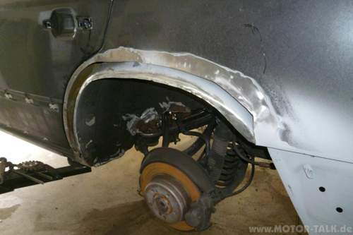

Der Radlauf von Klockerholm HL war übrigends brauchbar, wenn mal einer Radläufe baut. Nur die Konturen waren nicht scharf genug...
Den rechten hab ich eben selber gemacht in ner Stunde und der passt besser ^^
Ist ja auch kein Trick, 80cm Blech abschneiden, einmal Kanten, passend strecken, die Radlaufkontur rausdengeln und passend einholen und oben absetzen, einschweißen, unten einmal mit der Schweißpunktzange und Radlaufelektrode lang gehen... Gebraucht habe ich pro Radlauf etwa 4h... Egal ob mit Repblech oder ohne...
Als Sportline hat der vom Werk die Kanten gebördelt, das habe ich jetzt nicht mehr gemacht, obwohl ich n Radlaufkantenbördelgerät da habe, das dauert pro Seite vieleicht 5 Minuten, aber auf den Serienradläufen kann man besser putzen...
