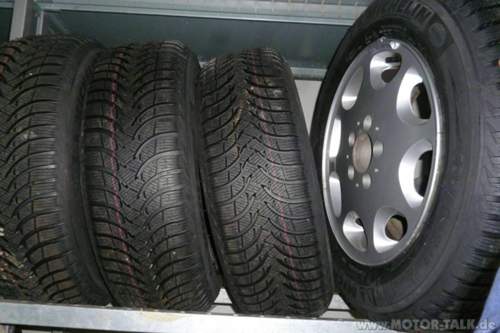

Vorm Radlauf Respekt, das ist Arbeit.
Aber der Rest sieht ja eher nach den normalen Wartungsarbeiten aus,
alle 20 Jahre (ausser Reifen)...
Ne, nix da mit alle 20 Jahre...
Das letzte Mal war 2008...

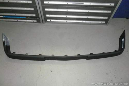

Wieso ich die SW schon wieder neu mache?
Weil die Front komplett zernagelt ist, der Wagen sieht auf den üblichen Autobahnen nur Feuer frei, ist auch der erste Kandidat für nen abgebrannten Lichthupenkontakt 😁
Im Kühlergrill sind Steine rausgebrochen, von der Farbe auf den Blenden ist fast nix mehr da, die Stoßstangenprallpolster vorne wie hinten haben es auch wieder hinter sich, hinten sind in den 6 Jahren schon wieder 4 Leute draufgefahren... (Immer in stehendes / parkendes Auto)...
Die Scheinwerfer (Depo) sind von TYC und von der Qualität das beste was man kaufen kann. Sauber machen nützt bei zernagelten Streuscheiben grade nix mehr... Der Kühlergrilleinsatz ist von der Qualität, sagen wir mal, dem Preis entsprechend...
Ich habe all die Teile in NOS-Qualität im Regal liegen, nur das ist mir zu teuer, das ist in 5, 6 Jahren eh wieder alles fertig...
