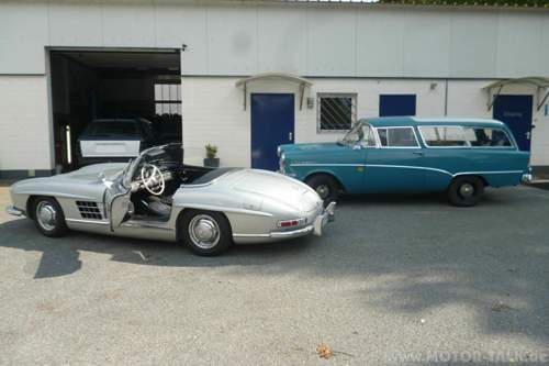

Eine Komplettrestaurierung sieht so aus wie auf dem 1. Bild.

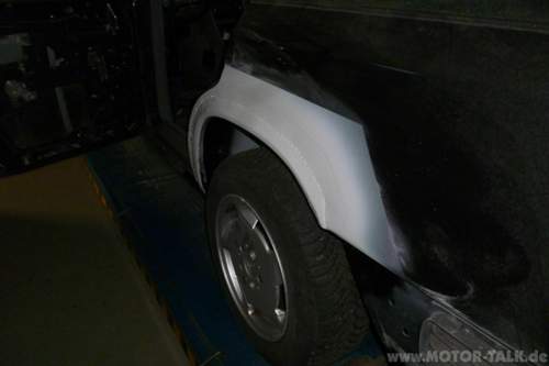

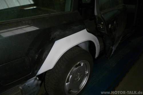

Das 2. Bild von den beiden Radläufen, wichtig ist das man das wirklich weit genug aufschneidet und erst den Innenradlauf repariert, sonst hält das nicht lange. Sitzen da die Rostplacken drinnen, kommt keine Versiegelung der Welt so tief rein, dass es nicht mehr rostet, da hilft nur aufschneiden und neu machen...

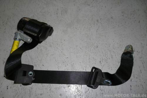

Fensterheber eingebaut, als nächstes den Kabelsatz und schonmal den Anschnallgurt Fahrerseitig gesprengt, Neuteil liegt schon für den Einbau 😉

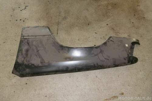

Mittag gemacht, Wischergummis aufm 300SL sind drauf, Standheizung läuft, Klima läuft, Auspuff fest und im Lager hab ich schonmal meinen NOS-Kotflügel VL rausgekramt 🙂
Ist bisschen eingestaubt ^^ Der war nicht staubig als ich den gekauft habe ^^

Kann man getrost Nachbau Kotflugel kaufen? Beim W123er sind das sehr miese Nachbauten, da "ueberholt" man doch besser einen alten...
