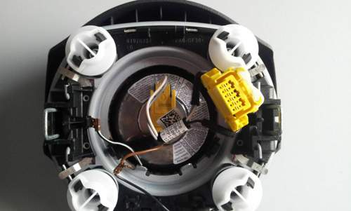

Ich musste nun Beim Einbau des original Mfl feststellen, das der Airbag nicht passt :-( sind leider 2 verschiedene Systeme. Ich habe eins mit 2 Klammern im Lenkrad, und benötigt wird ein Airbag mit 2 spannbügel.
Gibt's vielleicht ein Umbaukit des Airbag Halters ?
MfG
Im Anhang nochmal die 2 Bilder von den verschiedenen Airbagsystemen...
hast du dein altes lenkrad (nicht leder,ohne radiosteuerung) gegen ein neues Mfl Leder Lenkrad getauscht?
da ist es nämlich so, dass der alte Airbag nicht passt.
da bleibt dir nichts anderes übrig als ein neuen Airbag zu kaufen.
Umbau ist mir nicht bekannt und ehrlichgesagt würde ich das auch Sicherheitstechnisch nicht machen.
War bei meinem Standard Lenkrad ohne MFL Tasten auch so das da diese Bügel im Lenkrad drin sind.
Bei meinem Scirocco Lenkrad sind die Halterungen am Airbag und rasten am Lenkrad hinten ein.

die Nummer vom MUFU Airbag lautet 61970334  PAG GF 30
anbei ein Bild vom Airbag mit Leitungssatz
