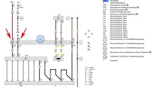

So nun hier die Anleitung, wenn Ihr in euren Polo 6R in irgendeinerweise MFL nachrüsten wollt:
Anleitung:
Ihr müsst von dem Lenkrad 2 Kabel verlegen. Einmal zum Sicherungskasten, damit die Tasten Strom haben und eines zum Steuergerät damit es die Daten verarbeiten kann. Hier eine kurze Info: Es ist wahrscheinlich egal, welche Teilenummer eures Steuergerät hat, denn ediko6 von dem ich die Codierung habe hat ein ganz anderes (einige user hatten hier vermutet, dass es nicht gehen könnte) als ich.
Hier die ausführliche Anleitung im Original Zitat von schelli:
"Hier mal für streetdevil der Schaltplan,es müssen 2 Adern verlegt werden,die eine geht an den Sicherungskasten ( die Sicherung war logischerweise nicht belegt,kann aber mit der passenden Ader die man bei VW als Ersatzteil bekommt , belegt werden. Die 2. Ader geht an das Bordnetzsteuergerät : Achtung dieser Stecker ist 3 Reihig , davon gibt es am Bordnetzsteuergerät 2 von diesen Steckern , Du musst den Stecker B nehmen und die Klemme 17 . Von dem 3 reihigen Stecker muss erst die Kappe abgezogen werden , danach kannste den Stecker auseinander schieben,dann siehste auch die einzelnen Zahlen der Belegung.
Zum Schleifring ( Lenkstockhebel ) : dort ist ein großer weißer Stecker ( T41 ), dort ebenfalls die Kappe abziehen und die beiden Adern die einmal vom Sicherungskasten und vom Bordnetzsteuergerät kommen dort nach Schaltplan anschließen.
Achtung : Das Airbagkabel im Lenkrad kann man beim Multifunktionslenkrad nicht nehmen , da es die Adern für das Lenkradsteuergerät nicht hat und zudem der Hupenknopf anders ( belegt ) und angesteuert wird . Wenn alles verlegt und angeschlossen ist und das passende Airbagkabel im lenkrad verbaut ist , geht die Hupe erst nach neuer Codierung , da es wie schon geschrieben anders angesteuert wird.
Vor der neuen Codierung muss aber die Tastenbeleuchtung schon funktionieren !
So habe ich es gemacht und selbst das rechte Tastenfeld funktioniert und ich kann damit die MFA mit allen Funktionen bedienen
So , ich hoffe nun allen die es auch machen wollen auf gutes gelingen.
Falls es doch irgendwelche Probleme oder Fragen geben sollte , helfe ich hier gerne weiter."

So im Anhang noch der Stromschaltplan, damit ihr bzw. euer :) sieht wo die Kabel verlegt werden müssen. Es sind die 2 Kabel links oben.

Bin schon die ganze Zeit am überlegen wie ich das ausmessen könnte ohne das Lenkrad auszubauen.
Eigentlich müsste ich doch was angezeigt bekommen wenn ich an dem Stromdieb und an die Lötstelle vom Pin 17 rangehe.
Dann müsste er mir doch die 12 V anzeigen. Schaden dürfte dadurch eigentlich auch keiner entstehen, wenn nichts weiter überbrückt wird.
Nur was ist wenn die mir die Kabel am T41 vertauscht haben?

Hast du auch mal unter dem Airbag alle Steckverbindungen geprüft? Da sind im Lenkrad noch direkt am Lenkrad Steuergerät einige Steckverbindungen.
Ansonsten hast du die beiden Kabel ja richtig abgeklemmt. (siehe Anhang)
Das Ende SB4 geht bei mir an den Lichtschalter 12V Dauerplus und J519 ist der PIN am Bordnetz- Steuergerät.

ich habe mir nun auch dieses tolle MFL gekauft, aber noch kurz eine frage am rande, wenn man diesen Umbau selber durchführt, wie siehts den dann mit der Garantie aus ? Da ich noch 2 Jahre Werksgarantie auf dem Fahrzeug habe möchte ich diese auch gerne weiterhin behalten :-) Darf man diesen Umabu ohne Garantieverlust durchführen ?
Es gibt ja so wie ich das jetzt gelsen habe 2 Varianten zum verlegen der 2 Adern.
1: Pin 9 (T41) zu Sicherungskasten für 12V DC+ Sicherung 4 mit 2A / Pin 10 (T41) an BNS Stecker B Pin 17
2: Pin 9 (T41) zu Lichtschalter auf Pin 15 für 12V DC+ / Pin 10 (T41) an BNS Stecker B Pin 17
Habe ich das also so richtig verstanden ? also muss an das BNS nur 1 Ader ?

edit: Habe jetzt mal zwischen 9 und 10er Pin gemessen. Schwarze Messleitung am Pin 9 und rote Messleitung an Pin 10 und zu meiner verwunderung erhalte ich -11,xx Volt???
Soll das so stimmen, wenn ich mir den Schaltplan so anschaue verstehe ich das so
SB4 Dauerplus kommt zum T41 Pin 9 und ist in meiner Buchse im Lenkrad dann Pin 10
J519 kommt vom BNS Pin 17 geht zum T41 Pin 10 und ist in der Buchse im Lenkrad dann Pin 9
Wenn ich das so richtig interpretiere und ich in der Buchse schwarz auf Pin 9 (Masse) und rot auf Pin 10 (Dauerplus) halte, sollte dann nicht ein positiver Wert rauskommen bei der Messung???
Kann das jemand bestätigen oder hab ich da einen Denkfehler!
gruß angelkiller
Hab jetzt nochmal nachgemessen und nun hab ich eine positive Voltzahl gemessen.
Ich vermute nun das das MFL defekt ist denn Strom liegt an aber nichts rührt sich.
Muss dieses Lenkradsteuergerät auch irgendwie noc codiert werden?
Weiß zufällig jemand ob man das irgendwie prüfen kann ob das MFL defekt ist?
Was mir jetzt noch eingefallen ist, ich habe ein Airbagkabel 5K0971584C. Ob das irgendwie anderst belegt ist.
Sonst werde ich es wohl oder übel nach Portugal schicken müssen und hoffen auf Kulanz ein anderes zu bekommen.
Bin jetzt irgenwie voll aufgeschmissen!
