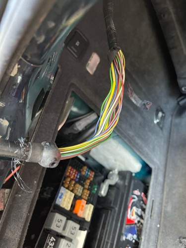

Ich hab ein Massives Problem mit meinem VW Phaeton 3D 2004 BJ 3.0 TDI.
Die Heckklappe öffnet nicht. Weder durch Betätigung der Sensoren auf dem VW Logo, noch durch Funk oder Innenraumknopf.
Nur durch Manuelles Öffnen per Schlüssel.
Durch einlesen konnte ich herausfinden Sasses eine Krankheit sei, dass eventuell ein Kabelbruch vorhanden ist.

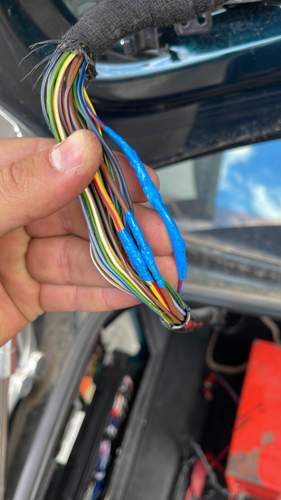

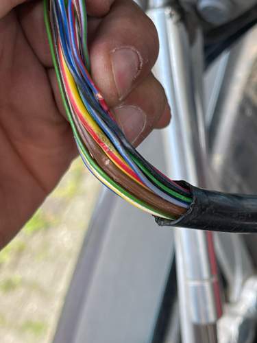

Soweit alles aufgemacht und durchgecheckt.. aber ich konnte kein Kabulbruch feststellen. Hab natürlich auch gemessenen, es kommt einfach kein Strom an.
Der Vorbesitzer hat mir gesagt dass das Steuergerät defekt sei und hat mir deswegen gesagt, Steuergerät hier, muss nur noch eingebaut werden…. Natürlich verarscht.
Kurioserweise, keine Ahnung ob das ein Zusammenhang damit hat.., speichert sich der Benutzerprofil immer zurück auf den Vorbesitzer.. das heißt Lüftungen gehen so auf wie der Vorbesitzer es gespeichert hat, und trotz Namensänderung setzt sich die Änderung wieder zurück auf der Vorbesitzer…
Seit kurzem springt auch die Alarmanlage von selbst an..
Ich bin echt für jeden Rat höllisch dankbar..
Anbei noch ein paar Fotos von meiner heutigen Erkundigung..

Sicherungen zwecks Kofferraum schon gecheckt? Ein Problem des Kabelbaums ist, dass die Fehler oft nicht sichtbar sind. Teil sind einfach dei Litzen gebrochen ohne beschädigung der Isolation. Schau noch mal weiter im Forum, da sind die ensprechenden Farben benannt, dann könntest du die explizit prüfen.
Weiter kann es aber dennoch auch das STG sein. Oder hattest du jetzt ein neues angehängt?

Man kann ja im System Benutzer von X auf Y umändern. Dafür gibt s es drei Benutzer. Immer wieder setzt der sich so zurück, dass der danach wieder so heißt wie der Vorbesitzer.
Sicherung gecheckt. Kabelbaum auch gecheckt. Aber wie auf dem Bild zu sehen nur die drei. Mein Bruder meinte mir auch, nach nochmal alles auf..
Ob das Steuergerät jetzt NEU ist, weiß ich nicht. Der Vorbesitzer meinte mir nur, ist das Steuergerät, muss nur noch eingebaut werden…

Ich hab jetzt mit einem Multimeter alle Verkabelungen die von Steuergerät zum Heckschloss gehen alles überprüft - alles okay.
Schloß mir eine r12V Batterie überprüft auch okay.
Jetzt kann es nur noch das Steuergerät sein oder?

Nein, du musst die Heckklappe manuell bewegen bei jedem Kabel beim durchmessen, dann findest du auch das Defekte.
Ich habe alle Kabel schon bestellt und hier liegen in den passenden Farben und Querschnitten, bin leider aus familären Gründen noch nicht dazu gekommen diese alle zu ersetzen, passiert aber bald.

Also, ich komm nicht weiter!!
Kabelbaum voll in Ordnung!!
Schloß auch soweit in Ordnung (mit plus und minus überbrückt. Funktioniert einwandfrei)
