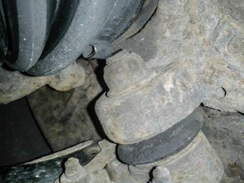

Hier noch ein Bild wie die Mutter am Traggelenk bei mir aussieht. Viel Platz ist da echt nicht.

Man verbaut doch NIE WIEDER gebrauchte Traggelenke... weg damit.
Denk an die Schlüsselweite 30mm der Zwölfkantmutter. (wegen richtiger Werkzeugnuss)
Die Zwölfkantmuttern habe ich mir für 6EUR pro Stück bestellt.
Denke auch an die Anzugsmoment-Formel. ;-)

Sodela, Querlenker/Traggelenke sind gewechselt. Zeit 3,5 Stunden, beidseitig, im Alleingang auf der Hebebühne.
Die grössten Zeitbremsen im Überblick:
- Mitdrehender Traggelenkzapfen (wer hätte das gedacht 😁)
Tipp: Gelenkmanschette und Sicherungsringe vom Gelenk pulen, mit Bremsenreiniger das Fett gründlich wegspülen und dann unterhalb des Achsschenkels mit einer GROSSEN Gripzange den Zapfen festpetzen zum Gegenhalten (die erste Gripzange die ich genommen habe war VIEL zu klein und dementsprechend viel zu wenig Grip)
- Reinpopeln der neuen Schraube am rechten vorderen Querlenkerlager, da irgendein Sensor an der Ölwanne voll im Weg ist (wofür ist der?).
Tipp: Popeln bis es passt. Die ganz Harten können die Drehmomentstütze abschrauben und den Motor nach vorne ziehen, dafür fehlte mir jedoch der zweite Mann.
