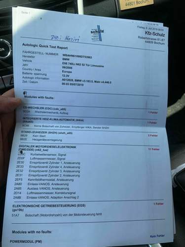

Hallo erstmal,
Zu den Daten;
7er
Bj 2006
740iL
Km 236000
Als ich beschleunigen wollte kam auf einmal „Getriebe gestört“ und spring auf Gang raus.
Batterie vor zwei Monate erneut eingelernt auch, die Kurbelwellesensor auch. Bin auf Seitenstraße angehalten Motor aus, nach 10 min wieder an und das Auto läuft als wäre nix gewesen. Das gleiche ist mir auch vor ein Monate passiert, ADAC angerufen und laut Fehlerspeicher war Kurbelwellesensor defekt sonst nix.
Ab heute ist in Werkstatt erst morgen weiß ich mehr.
Was kann das den sein, ist die Getriebe hin oder Elektronik Fehler.
Mfg.
.jpg
72 Antworten
So das Auto springt jetzt an ohne Aussetzer, bin 80 km gefahren ohne Fehler. Es würde die Drehzahl von der Motorsteuerung erneut. Es waren auch sämtliche Fehler aufgetaucht wegen der Motorsteuerung (sehe Foto)
Elektrische Getriebesteuerung (EGS) war der Fehler.

Sorry das ich so spät melde, also bei mir würde Grundmodul befestigt so würde mir gesagt gekostet hat 150€ mit Fehlerlesen und löschen.
Moin Moin ,
nach vielen Experten Meinungen immer mit dem günstigsten anfangen !
Bei mir hat das ganze Auto gesponnen e65 730D.
Getriebestörung
Abs
EGS
LENKUNG
LICHT
Keine Leistung
Gänge rausgehauen
ETC und was alles noch nicht ging!!!
Problem öl im Stecker nicht fachgerecht abgedichtet !!!
