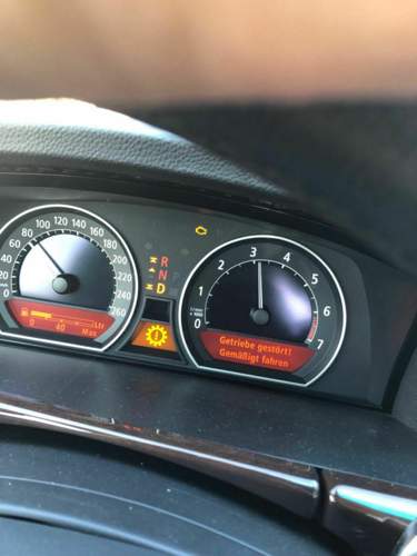

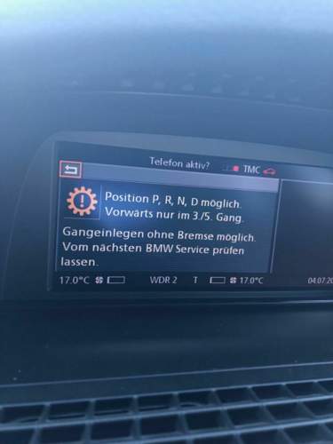

Als ich beschleunigen wollte kam auf einmal „Getriebe gestört“ und spring auf Gang raus.

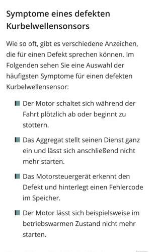

Batterie vor zwei Monate erneut eingelernt auch, die Kurbelwellesensor auch. Bin auf Seitenstraße angehalten Motor aus, nach 10 min wieder an und das Auto läuft als wäre nix gewesen. Das gleiche ist mir auch vor ein Monate passiert, ADAC angerufen und laut Fehlerspeicher war Kurbelwellesensor defekt sonst nix.
Ab heute ist in Werkstatt erst morgen weiß ich mehr.
Was kann das den sein, ist die Getriebe hin oder Elektronik Fehler.

Die Problematik bei solchen Störungen ist, dass man erst bei "Totalausfall" die genaue Ursache ermitteln kann. Vorher (solange sich das alles wieder "regeneriert"😉 lässt sich das nicht sagen.
Wenn der Fehler nicht alle 20 Minuten auftritt, würde ich damit wie geplant in Urlaub fahren. Bei Störungsmeldung anhalten, Motor 15 Minuten abschalten und dann weiterfahren. Im Hinterkopf solltest du dich ggf. darauf einstellen, auf der Autobahn in ein Leihfahrzeug des ADAC umzuladen und den BMW dann in einer Werkstatt reparieren zu lassen.

Möglicherweise liegt es auch am unzureichenden Wartungsintervall des Getriebes (Spülung). Auch das kann solch ein Verhalten auslösen. Die letzte Spülung war wann und wie viele KM wurden seitdem gefahren ?

Offensichtlich war der Kurbelwellensensor nicht der Auslöser der Störung (andernfalls hättest du keine Störungen mehr). Oder der gelieferte Sensor war ebenfalls defekt, oder das Kabel zum Sensor ist defekt, oder das Steuergerät spinnt, oder Hitzeschlag, oder, oder, oder ….
Nochmal die Frage : wann und vor wie vielen KM war die letzte Spülung ?
