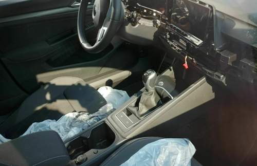

Ein aufwändiger Besuch des Freundlichen, um einen Reset durchzuführen ist anscheinend öfter nötig. Dort muss dann auch mit der alten anlogen Arbeitsweise das Inovision Cockpit zerlegt werden.😉
G8 Cockpit
@pit63 schrieb am 14. September 2020 um 19:52:54 Uhr:
@Matador 8 schrieb am 8. September 2020 um 08:54:43 Uhr:
Kann diesen Reset auch der Fahrer selber durchführen oder ist dazu jedes mal ein aufwändiger Besuch in der Werkstatt erforderlich? Ein Reset beseitigt ja leider nur die Wirkung und nicht die Ursache des Problems. Wird dieser Reset womöglich mit dem mittlerweile legendären "analogen Werkzeug" durchgeführt?
Für einen Reset wird die Karre bis auf die Knochen zerlegt??!? Gesundheit... Stecker ziehen geht wohl nicht und Resetknopf war zu teuer?
